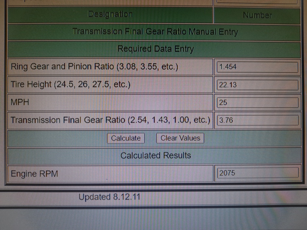

Re: Maksimalna brzina u odredjenom stepenu prenosa i maksimalni obrtaji - iskustva clanova sa raznim autima
Gradska vožnja, treći stepen, kod četvorostepenog menjača sa 17/64. Brzina od 25 do 31 MPH (40 do 50 km/h), obrtaji se kreću od 2075 do 2573, što je savršeno. Nema nikakve potrebe za četvrtom pre 55-60 km/h, bar u mom slučaju. Tek na nekim bulevarima je pogodno za četvrtu.
I obrtaji u četvrtoj od 40 do 50 km/h. Preniski obrtaji, bespotrebno davljenje motora. Znači kroz grad trećom, pri skretanju u ulice, druga.
Pošto je kod mene 145/80 R13, kako fabrika zapoveda, računao sam da je prečnik točka 22,13 inči.YUgisa ::Koji poluprecnik tocka?

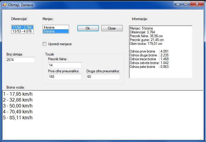

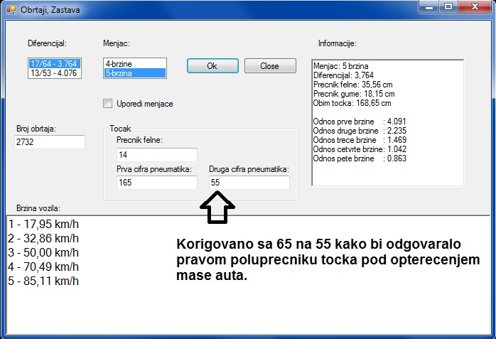

Za moj auto stvarno stanje:
Racunski po tvom:
Ja ne mogu da ostvarim te obrtaje koje ti tvrdis cak ni sa teoretski vecim precnikom tocka. 2100 obrtaja ispada ok, ali 1950 je vec kriticno po tvojoj prici. Auto sa 145/80 R13 sto sam ja licno menjao i da slazem se da variraju gume u konstrukciji pa nije vazece za svaki auto pojeidnacno i da se sara trosi i ne duva svako na isti pritisak, ali mislim da je puno tacnija broja i ispada ovako:
Parkiraj ga na ravno pa metar u ruke i meri poluprecnik tocka od tla do centra tocka. I pre nego sto neko krene sa pricom centrifugalne sile i slicno, testirali su na 300km/h i poluprecnik gume usled deformacije je veci 4cm, tako da odstupanje koje na Zastavama imao je u najboljem slucaju 1cm na 150km/h.
Racunski po tvom:
Pavle Filipović ::Videću i kad izmerim tačno točak.
Ali ti hoćeš da kažeš da su stvarni obrtaji u mom slučaju veći ili manji???
Kod tebe su jos veci obrtaji nego sto racunas i po mom racunu nekih 240 obrtaja je u pitanju. Takodje po tvom racunu (koji nije u praksi tacan) mi kazes da je normalno voziti 40km/h trecom sto je 2075 obrtaja, a moj auto postize na 50km/h u cetvrtoj stvarnih 1938 obrtaja, sto kazes da je preterano nisko.
Pa da pitam jednostavno, gde ti smatras ne gledajuci koji je stepen prenosa da se ne sme voziti uopste, a ispod koje se ne sme uopste ubrzati? I da li je to ista brojka ili ne? Posto se vrtimo konstantno oko brojki od 150 obrtaja i cas je nesto kriticno cas nije.
