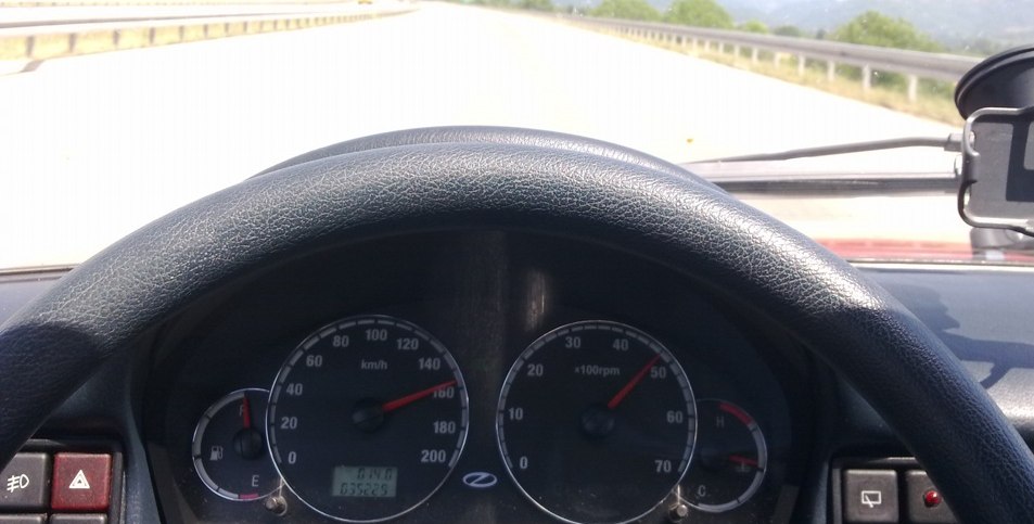

Max brzina Juga 1.1 (55)  Image
Terao sam kazaljku i do 170 ali ne mogu da nađem tu sliku. Nisam ga skoro vozio preko 120 jer kupio sam drugi auto i Yugo vozim baš malo i to lokalnim putevima. Verovatno i dalje može da razvije ovoliko jer je u jednako dobrom stanju ali jednostavno nemam priliku da isprobam. Inače je Koral In 1.1, sve fabričko ali lepo uštelovan Wink

Počalji od ZAC Uto 25 Sep 2018, 20:13
Koral IN 1.1 170 sa karbom jednogrlim???
Prijatelju, ja mislim da ti cajger debelo laze! Moj je ustelovan, nov karb .... i nece ni celih 140 ..u cemu je kvaka? Very Happy

Počalji od Dare4x4 Uto 25 Sep 2018, 20:18
Ne laže ništa posebno mnogo. Proveren navigacijom par puta (vidi se i držač na slici).
Sve fabričko ali stvarno tip top uštelovan, filter čist, kočnice ne blokiraju, ja mršav Very Happy
Možda preko obrtomera može da preračuna brzinu neko ko zna prenosni odnos u petoj i ostale formule Wink

Počalji od YUgisa Uto 25 Sep 2018, 20:35
Sa 145/80 R13 gumama je teoretska racunska brzina na tim obrtajima 156km/h u petom stepenu prenosa, a realna 145km/h jer je manji obim tocka od racunskog posto se guma uvek sabije pod opterecenjem auta i ako je obrtomer bez greske.

Počalji od ZAC Uto 25 Sep 2018, 20:39
E to vec ima smisla...ne secams ekako je pokazivao sa fabrickim gumama..posto sam ih skinuo i bacio posle 15 dana...nisu bile ni za sta

Počalji od Dare4x4 Uto 25 Sep 2018, 20:59
ZAC ::Pa moj kupljen nov...pa nikada nije mogao da ide ni blizu...samo sam ja zaboravio koliko je to...ali verujem da je toliko isao i kao nov. Jedino sa karbom od 24 mm je isao oko 150
I ja sam ga kupio novog i išao je dosta slabo. Sećam se odlično da nisam mogao da pobegnem od nekog krš Yuga 45 uz jedno brdo. Reklamirao sam na prvom servisu i podesili su paljenje stroboskopom i nešto su čačkali karburator. Od tada kao da su stavili drugi motor.
Ne znam sa kojim gumama je ovo slikano jer moj je došao sa 145/80, a kasnije sam ih zamenio za 155/70.

Počalji od junior45 Uto 25 Sep 2018, 23:12
Mozda je nizbrdo vozio 😀

Počalji od Mitke Sre 26 Sep 2018, 00:24
Obratite paznju coveku na cajger, pokazuje nesto ispod 160, neka laze tih par km/h, sigurno ide bar 150 + 2-3.
Zac, isdresiraj tog juga i ici ce bolje. Ok, slab karb, ali moze to malo jace.
