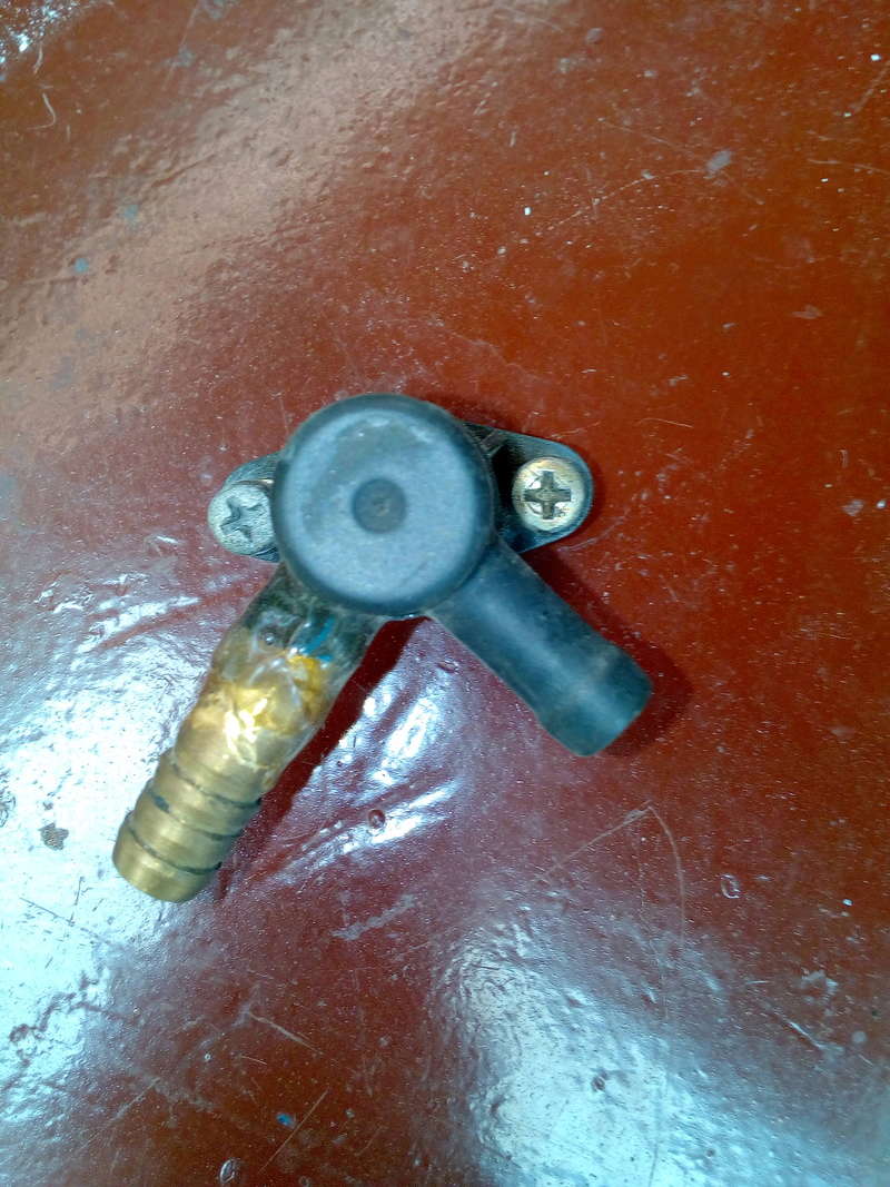

Počalji od zmaj87 Ned 20 Avg 2017, 16:08
Evo slika koje sam obecao:
Karburator na nasem automobilu i njegovi problemi u radu - Page 3 Img_2021
Karburator na nasem automobilu i njegovi problemi u radu - Page 3 Img_2022
Karburator na nasem automobilu i njegovi problemi u radu - Page 3 Img_2023
