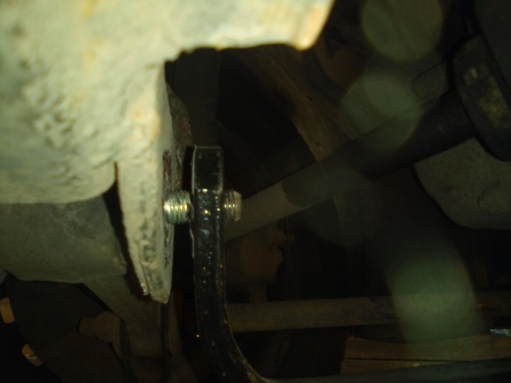

Uzeo sam sanke od Lakija sa foruma, kaze da su skinute sa floride. Danas sam ih skinuo i onda sam i slikao kad sam otpustio sanku sa ramena.
Na slikama se vidi da sanka ne lezi na sasiji do ramena, ali interesantno je da je taj zazor na obe strane isti, 8 mm. Kad je bila stegnuta sanka videlo se da su obe bile uvijene na gore.
E, sad, stanje je takvo kakvo je. Ako bih ubacio podlosku od 6-7 mm debljine da ponistim taj zazor, da li bi to imalo efekta? Naravno, podlosku bih pravio od flaha, da bi imao sto vecu povrsinu naleganja.

To nije resenje.. Ili sanka nije odgovarajuca ili tebi karoserija ima neki problem ili je sanka nesto deformisana npr..
- Broj poruka : 7263
Re: UTEGE TRAPOVA - Sanke, koska, dodatne opruge na zadnjem trapu.
Karoserija nema problem, provereno. Sanke nisu deformisane, iste su duzine i ravne, gde treba da budu ravne... Jedino da ne odgovaraju, ali niko, izgleda, ne zna duzinu za floridu. Bilo kako bilo, sa ovim sto imam, ako vec podloska nije resenje da li bi resenje bilo produziti sanke?

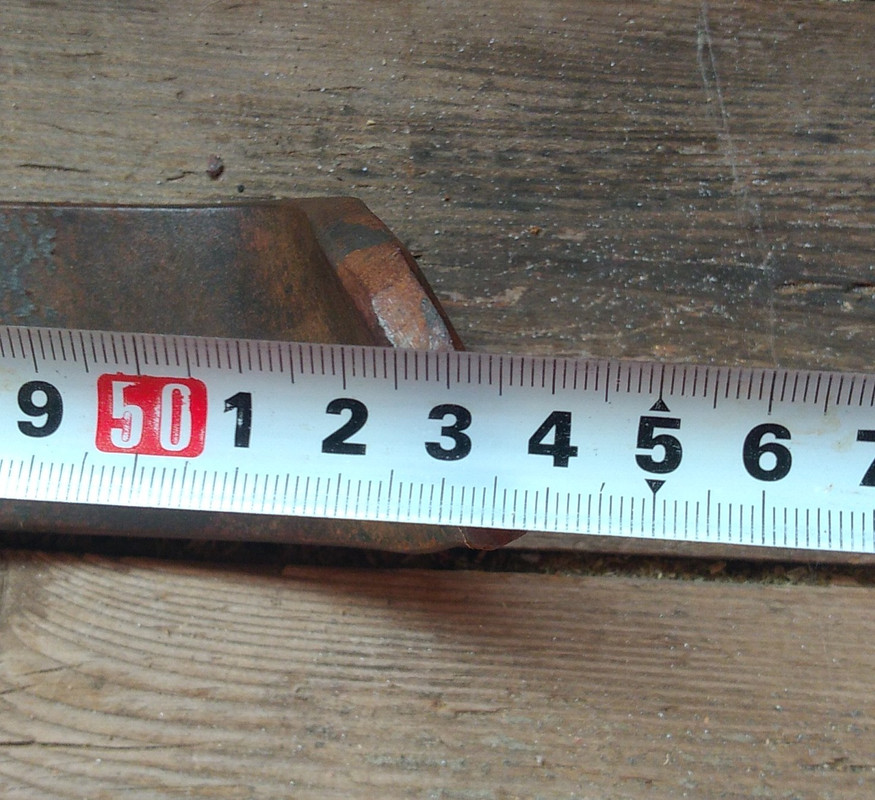

Izmeri duzinu tih sanki, pa ti ja mogu reci da li su od Yuga, sutra cu premeriti. Uvek zaboravim da napisem duzinu na forumu iako sam vec nekoliko puta merio na Yugu i Z101. I posle zaboravim meru... Floridu nazalost nisam imao priliku nikad da merim, a moram reci dugo je vec nisam ni video uzivo...
Kec 51 a jugo 54 ako se ne varam
- Broj poruka : 34567
Da, tako nesto bi trebalo, mislim da je 3cm izmedju Z101 i Yuga i 2cm izmedju Yuga i Floride. Tako da po ovim slikama rekao bih da pokusava da stavi od Z101 na Floridu.

Ako sanka ide iza ramena, od nalegajuce povrsine, znaci onaj unutrasnji deo sanke koji je zakrivljen na gore, do centra rupe na balans stangli, rastojanje je 57,5 cm, a ako merim ukupnu duzinu sanke, krajnje tacke, rastojanje je 60,5 cm. Po ovim dimenzijama sto je junior napisao ne pase bas ni na yuga ni na keca. Eventualno, ako uhvatim koji dan pa da proverim na nekom kecu, pa ako ima razlike da vidim kolika je.

Da, ali sanka treba da bude ravna a tu kod tebe na slici je kriva i deformisana, a sanku je vrlo lako produziti za 2-3cm kad se deformise, znam kad sam ispravljao na lupanom autu sanku, dok sam je ispeglao bila je 2cm duza pa sam morao da je krivim tu sa prednje strane da je vratim na ispravnu duzinu. Inace mere koje kazemo jesu od rupe b. stangle do nalegajuce povrsine kod ramena gde je rupa.

Ovo su sanke za Yuga ,izgleda kao da su duze ali iz perspektive slikanja je tako ispalo...
Na jednoj sanki je i etiketa ostala....premericu ih bolje kad budem dosao kuci,pa saljem info o sankama za Yuga i za Z101,tj njihove duzine...
Tako da si probao da namontiras sanke od Yuga,na Floridu...
Karoserija ti je dobra,i sanke su dobre,ali nisu za Flojku..
I ja sam kupio prve sanke,"provereno" sa Yuga,i sreca da sam bio pametan da ne pokusavam da ih namontiram sam...sto mi se obicno ne desava...
Ne preporucujem da produzavas sanke,moraju biti iz komada...

E, ovako, ovaj post ce mozda da potraje! Misterija mozda resena. Danas na posao kolega dosao isto floridom, pogledam, ima sanke. Montirane ISPRED ramena. Mozda tako i treba. E, sad.
Junior45
Koji je bio lupan?
Na slici je kriva, slikano je kad je bila namontirana. Posle sam ih skinuo i slikao sam ponovo kad sam otpustio kod ramena, to je ona slika gde se vidi onaj zazor kod naleganja. Taj zazor je 8 mm na obe strane. Tih 8 mm sam morao nategnuti kad sam montirao, pa je zato ispala kriva, jer kad razvlacis materijal takvih dimenzija i oblika, deformisace se na najduzem pravom delu, a ne u krivinama, jel tako? Toliko valjda znamo. Jer sad kad su skinute one su ravne i prave, nedeformisane u onom pravom delu. Po tome kako si objasnio kako se mere sanke, moje onda imaju 57,5 cm. Sad kapiram sta junior45 misli, mozda su sanke sa neke udarene floride, jer u sustini, ako bi ih razvukao na krivini na 58 to bi trebalo biti to, posto vidim da mere koje dajete za juga i kec su celi centimetri, neverujem da su floridu stavili bas na 5 mm. Ne mogu na autu izmeriti tacno, jer smeta karter, menjac.
Po colstoku vidim da su te jugove 51-52 cm, kasne za mojima bar 5 cm. Jel ti pratis fabulu desavanja radnje?
Tako da opcija da pokusavam sanke od juga ili keca nabaciti na flokija otpada.

Izgleda da ne pratim fabulu radnje...ja sam skapirao da treba da premostis 57-60 cm a da si nabavio krace sanke...
Junior je u pravu...
Yugo sanke:
53-54 cm...
Yugo sanke:
53-54 cm...

Sultan, ako je tako merim, onda su moje sanke 60,3 cm. I kad je namontiram na balans stanglu, onda ima onaj zazor od 8 mm izmedju nalegajucih povrsina. Znaci, samo treba da je razvucem na 61 cm i to bi bilo to.
