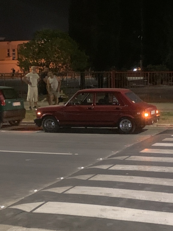

Počalji od Miquelly Sub 31 Jul 2021, 23:24
Pozabavio sam se danas sa oprugama i ima posla ali se isplati!! Evo slike kako to sada izgleda, ne moze se uporediti sa ovim prije po svakom pitanju a po stabilnosti u krivinama tek. Malo su mutne slike ali jbg uhvatila me noc dug je posao to hahaha, hvala na info i pomoci!! Saljem slike bolje kad napravim!

Počalji od YUgisa Sub 31 Jul 2021, 23:29
Super, drago mi je da si zadovoljan Wink
