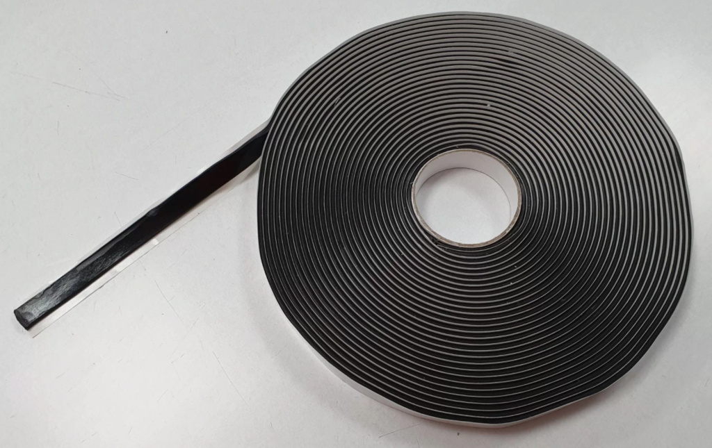

Na mnogim farovima je taj lepak butil, imas da kupis kao traku, samo dodas na stari ili skroz zamenis..
https://draptec.com/shop/materijali-za-vakuumiranje-i-infuziju/zaptivna-traka/zaptivna-traka-tacky-tape/

Mogu misliti koliko je jeftinija ustvari kad Draptec prodaje za 1250din 15m rolnu Very Happy
