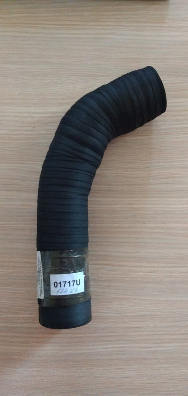

Una Scorpion crevo je doslo, i sta znam, malo je cudno napravljeno...
Na crevo je namotana neka traka. Izgleda kao platnena crna traka i deluje kao da je rucno sve to motano onako odoka...
Ako sam dobro skontao Top Spider nema to...
Takodje, jedna strana creva nije do kraja armirana trakom i dosta je mekana, tacno ispod ceduljica nalepljenih na crevo. Da li je namerno ostavljeno da moze lskse da se namontira...
Kad dodje Top Spider, pa da odlucim sta da turam...

Ne bih ja to stavljao, nista sto je pleteno tako se meni nije pokazalo ok.

Top Spider je bez te trake ja sam kupio da zamenim mekana je guma ali iskreno ne uliva mi poverenje da ce da potraje bog zna koliko dugo posto vise mi se cini da je neka plastika nego guma.

Nemoj ovo da stavljaš da se ne bi mučio džabe. Ja sam kupovao ovako "motana" creva za traktor i to ispuca za mesec dana. Ovo što sam ja stavio je glatko spolja i traje evo već godinu dana. Ne pokazuje naprsline.
Osim toga, ovo na tvojoj slici mi deluje kao i da su krivine pogrešne. Nađi na strani 3 ove teme sliku koju sam postavio. Tu imaš fabričko i top spider jedno do drugog. Na fabričkom piše neka oznaka 1706, a na ovom tvom nešto drugo pa možda i jeste pogrešno crevo.

Dare, ja mislim da kod njega nije isto crevo kao kod nas (na mom starom Jugicu ga nisam skidao ali tamo je stari tip, cev rezervoara ulazi u prag, i kod njega bi trebalo da je stari tip)... Mada za ovo se slazem sto si rekao da deluje da su krivine pogresne, nekako cudno izgleda... Plus sto mi izgleda da je ovo crevo novi tip, kao kod nas a njemu treba stari...

Uuu pa ako ce da potraje metar dana onda odlicno!
Meni treba da prodje tehnicki i registraciju, da nigde ne curi tamo po SrboAutu, ako bude uspeha.
Ok...shalu na stranu, gledacu prvo da dodje i Top Spider, pa cu da razmislim. Nadam se da cu pronaci bas za 45-cu, posto ce se videti u daljem textu da nisu istog oblika tj vrv krivina i mozda i duzina, za 45 i 55...
U cemu je generalno razlika u ST/NT nalivnim crevima?
Ako je duzina u pitanju, verovatno moze da se skrati ako je npr predugacko. Bitno je najvise da se krivine potrefe.
Ja kontam da kako je na slici, tako i stoji u karoseriji...
Interesantno je, da kada se otvori sajt Lav Auto, postavljena slika za ovo nalivno crevo od Une, izgleda sasvim drugacije, tj, onako kakvo bi trebalo...sta su oni meni poslali?
https://lavauto.rs/product/crevo-rezervoara-goriva-ulivno-zastava-yugo-ekstrudirano/34881/
Ne znam sta da mislim...
E sad, ako se ode na sajt Una Scorpion, dobije se nesto vrlo interesantno...
Normalno crevo...
https://unascorpion.com/product/00025-crevo-rezervoara-goriva/
I armirano, onom trakom nekom...
https://unascorpion.com/product/y1044-pojedinacna-creva-za-vodu-impregnirana-crevo-rezervoara-goriva/
Izgleda da sam "ubo" model creva, do dushe je armirano, ali kvalitet...je diskutabilan jelte...ko zna, mozda i potraje ovo, ako neko drugo ne bude moglo da se obezbedi i/ili namontira...krivine jesu malko drugacije ko zna zasto...eto, bar da se u necemu razlikuju modeli, a ne samo po dodatnim plastikama ili poliesterima...

Ne treba njemu armatura jer nije pod pritiskom. Samo da je kvalitetna guma i to je to. Ne znam da li može da se nađe ovaj dobavljač što je radio za fabriku. To bi bilo najbolje.

A to su se inzenjeri Zastave malo zabavljali devedesetih pa su izmenili 😅 Doduse ima neke logike jer je montaza i demontaza rezervoara na starom tipu bila dosta problematicna jer je cev ulazila u prag pa se krivila prema gore, sam nisam nikad skidao ali sam cuo...
Mada i ovo novo resenje nije najsrecnije kada je u pitanju montaza creva 😅 U principu moze i to crevo sa novog tipa ali da se skrati, sa starog na novi ne moze...

Ako je Mister Jovović u pravu sto se duzine creva tice, to je najmanji problem da skratim na meru, na osnovu starog creva koje menjam.
I meni je bilo cudno to armiranje, ali aj reko ko zna zasto je to tako...
To je za Yugo modele sto su isli u Afriku- na tamosnjim temperaturama se benzin ugreje pa mnogo vise isparava i napravi nadpritisak u rezervoaru i u crevu pa je zato bilo crevo armirano...
Sta reci, ko vele, neka nek' ima 16.35 modela istog creveta, eto da se ima izbor...

Pa kad su menjali sa ST na NT sto da ne zamene i to bilo im dosadno ja se ozbiljno razmisljam da odnesem staro crevo i po starom da mi naprave armirano crevo kao za hidrauliku pa valjda potraje malo duze od ovih sto se prodaju po auto delovima.

Trebalo bi da je tako 🙂 Ne samo da ces imati novo crevo kad ga skratis nego ostatak moze da se istranzira u zakrpe i to je dovoljno za popravak nekoliko guma od Ponike 😄
A za Afriku jeste, pored armiranog creva taj model je isao sa rogovima od muflona na haubi i sest jastucica na zadnjem sedistu za decu poglavice ali to je jako ogranicena serija bila 😅

Verovatno bi to bilo najbolje resenje 😉
Mada tu i ne treba neka posebna armatura, najvaznije je da je guma dobrog kvaliteta... Sto u slucaju nase male privrede i nije slucaj... Tako da bi to pravljeno verovatno i bilo bolje resenje od Une i Spajdera...

Nisi me razumeo, nisam ja rekao da ne mogu da naprave dobro crevo, rekao sam da verujem da bi bilo bolje nego sto su ova iz male privrede... Nego govorim da tom crevu i ne treba armatura, bitno da je guma kvalitetna jer je benzin nagriza ako nije nekog kvaliteta...

@Jovovic razumeo sam te nego kazem ako moze da izdrzi hidro ulje i savijanja kao sto je kasika utovarivaca valjda je to crevo od dovoljno kvalitetne gume da izdzi i nagrizanje benzina bar 5 godina.Posto sam uveren da ova creva sto su po prodavnicama imaju vise plastike nego gume u sebi a i ta plastika je neka otpadna i pojede je benzin ko dete cokoladu.

5 godina izdrze i ova sto ima u prodaji

Meni je iskreno ovo sto sam kupi mnogo sumnjivo ne uliva mi poverenje godinu dana maksimalno mu dajem da ce da izdrzi.
