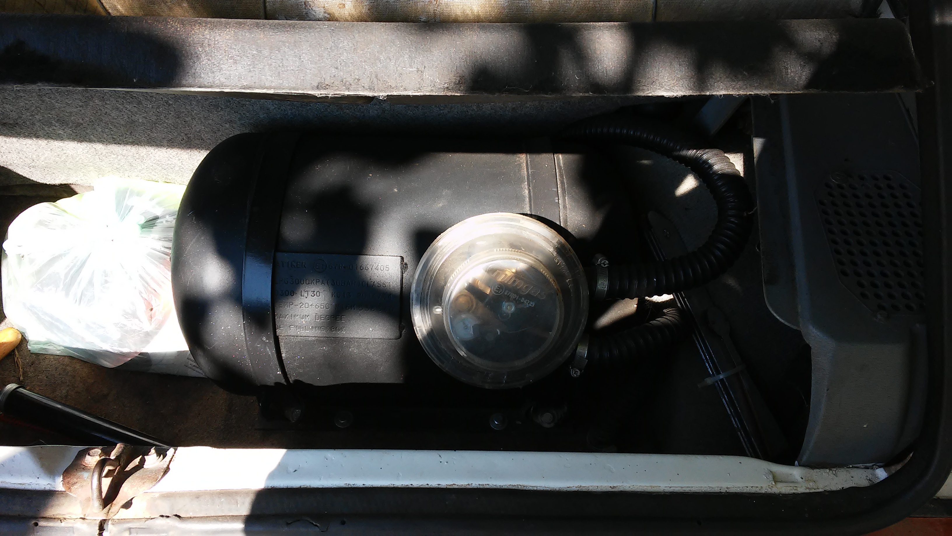

Počalji od nadal Pet 24 Sep 2021, 12:55
jel moguce da je ovo 30 litara boca?
na oko mi deluje mnogo vece, bar 50 litara, zauzima pola gepeka
Re atest plina - Page 18 20210924-124824
Re atest plina - Page 18 20210924-124918
Broj poruka : 384
Re atest plina - Page 18 Empty Re: Re atest plina
Počalji od VPetar Pet 24 Sep 2021, 13:20
Moguce je
Počalji od junior45 Pet 24 Sep 2021, 14:06
30 ili 40,one od 50 su preko celog gepeka
