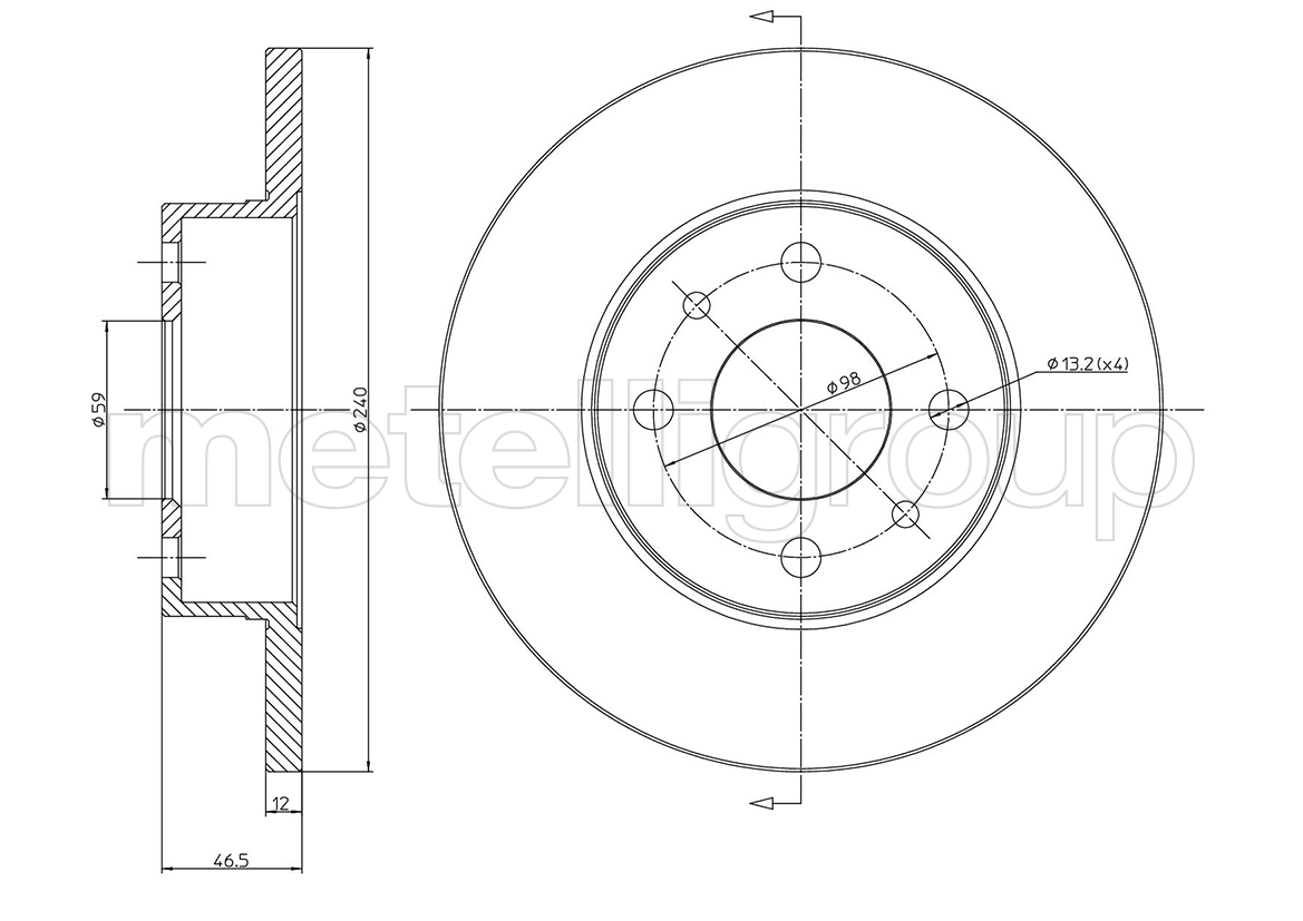

Hvala, to sam i ja našao u susednom postu. Dubina tog diska prema internetu je 46.5mm
Evo link, možda nekom zatreba:
Koje diskove, plocice, dobose i pakne ugraditi? - Preporuke za proizvodjace - Page 8 23-0156
https://www.metelligroup.it/en/Home/ProductDetail?code=23-0156&brand=metelli
Što se čeljusti tiče, je l' su to ova? https://www.silux.rs/proizvodi/vesanje-i-pogon/kocioni-sistemi/kocione-kljesta-celjusi/4136841/klesta-prednje-kocnice-14988-fiat-panda-80-03?car=113001&refurl=%2Fproizvodi%2Fvesanje-i-pogon%2Fkocioni-sistemi%2Fkocione-kljesta-celjusi%3Fcar%3D113001
Ili da kupim baš zastavina nt?
Ima neko preporuku gde kupiti te čeljusti u Beogradu?

Nece da moze ova,ova nose Uno,stara Panda i Lancia Y10.

Kolege,da li neko koristi na novim celjustima Metelli diskove od 12mm 240mm oznake 23-0156?Da li su potrebne neke modifikacije da bi se montirali?Video sam da pisete da postoje dva tipa,jel to taj dublji tip?
Imate li preporuku gde mogu da ih nadjem?
Ukoliko je to nemoguce,sta izabrati,ferodo ili zcz?
Hvala

Koliko ja vidim na internetu da je to plitak disk (mada mozda gresim), a Ferodo je takodje plitak disk (cak i po katalozima nekad pise da je dubok ali nije). U globalu su plitki diskovi najcesci i realno je prakticnije prepraviti na njih nego se zamarati sa dubljim koje je teze naci i u globalu su i skuplji. Svakako da ako uzimas plocice bih preporucio Ferodo pre Metellija jer na istom autu u istim uslovima sa istim vozacem, Metelli plocice su potrajale upola krace.

Jasno.Cemu sluze ovi distanceri,da li oni idu u novom tipu pod fabricke zcz diskove?Ili oni imaju dovoljnu dubinu.Nasao sam ferodo povoljnije od zcz,ali ako je i on plici,bojim se da se covek koji mi to ugradjuje nece baktati sa tim

Fabricki diskovi su odgovarajuce dubine, a ovi distanceri idu kod svakog Yuga izmedju diska i felne. Posto su diskovi tanji od dobosa na mestu gde naleze na glavcinu pa da se nadoknadi debljina da moze jednako da se montira felna sa istim srafovima i napred i nazad.
Za plice diskove trebaju duzi srafovi i caure koje ce da pomaknu nosace klesta sa rukavca ka napolje. Ili kupis gotov set za to pa se sve ugradi.
