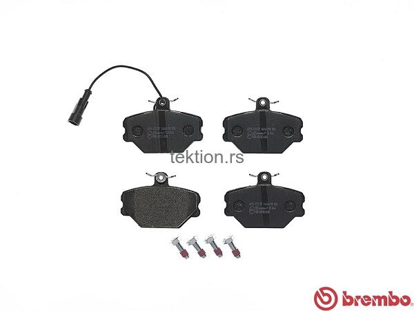

Počalji od gorski_stab_57 Čet 25 Feb 2021, 14:40
Poz,jel na jugo tempo mogu da se ugrade one plocice sa indikatorom potrosenosti ?
Broj poruka : 57
Datum upisa : 15.08.2019
Koje diskove, plocice, dobose i pakne ugraditi? - Preporuke za proizvodjace - Page 7 Empty Re: Koje diskove, plocice, dobose i pakne ugraditi? - Preporuke za proizvodjace
Počalji od junior45 Čet 25 Feb 2021, 14:43
Fabricki bi i trebalo da imaju taj indikator,fabricki se spaja na kocionu posudu
Počalji od labud Čet 25 Feb 2021, 18:30
Naravno da moze, evo slike
Koje diskove, plocice, dobose i pakne ugraditi? - Preporuke za proizvodjace - Page 7 Plocic10
ovo su cobest plocice,mada vidim da ima da se kupe i brembo, ali ove sto su brembo su mislim stari tip. Evo slike
Koje diskove, plocice, dobose i pakne ugraditi? - Preporuke za proizvodjace - Page 7 Brembo10
Ipak nisu st ,novi tip su.Tu zicu za plocice imas (barem je kod mene tako) kod amrtizere tu izlazi i samo se prikopca na buksnu od plocica Smile Very Happy
EDIT: Nemoj pisati poruku za porukom u roku od par minuta ako nema novih poruka u temi, koristi opciju EDIT da dodas komentar u postojecu poruku. YUgisa
