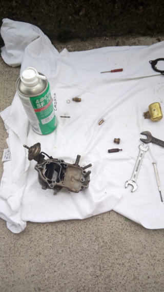

Prvo je potrebno demontirati karburator sa motora, nemam slike tog dela, jer je relativno lako i racunam da svako zna, znaci skine se kuciste filtera za vazduh, sa karburatora poskidaju sva creva, sajla za gas (ili poluga), sauh, odvrnu navrtke koje ga drze za usisnu granu (kljuc 13) i skine karburator.
Onda sledi rasturanje, otkaciti polugicu koja pokrece leptir sauha, odsrafiti srafove koje drze poklopac i skinuti ga, onda je moguce skinuti plovak, iglicasti ventil, filtercic na dovodnom vodu, leptir sauha i njegovu osovinicu, kao i membranu sauha.
Onda idemo na donji deo, odsrafiti dva srafa koji drze kuciste leptira, otkaciti polugicu membrane za obogacenje smese i skinuti kuciste leptira, zatim skinuti leptir, i sraf za stelovanje smese.
Sa tela karburatora, skinuti poklopac memrane za obogacenje smese (drze ga 4 srafa), skinuti membranu i oprugu koja je potiskuje (voditi racuna o polozaju membrane, ispupcenje ide sa spoljne strane, na njega deluje potisna poluga). Zatim skinuti, polugu sauha, nosac sajle sauha (ako je stari tip), dizne (glavnu za gorivo, na dnu lonceta, za vazduh na sredini, emulzionu cevcicu ispod nje, ler diznu sa spolje strane, i brizgaljku za ubrizgavanje), kao i rasprsivac koji se nalazi u difuzoru. Sve delove potopiti u nitro razredjivac i ostaviti malo da odstoje, mada ne mora, ako necistoca nije mnogo zapekla. Mogu se koristiti i specijalna sredstva za pranje karburatora, koja su skuplja, mada i nitro razredjivac odlicno radi posao.
Posle ide ispiranje, susenje i sklapanje obrnutim redosledom sa obaveznom upotrebom novih dihtunga, gumica i membrana (najbolje kupiti ceo set sa svim elementima). Posle to izgleda ovako.

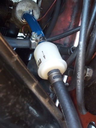

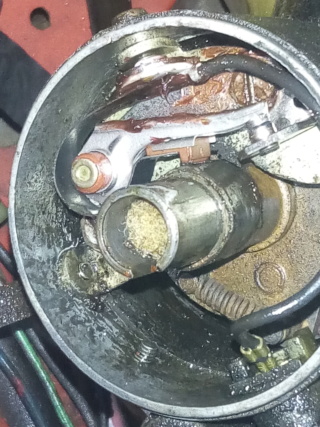

Dva dana za redom auto nakon sto se zgrije do 90 stepeni, vozi i vozi bez problema, parkiram i onako mlak motor, upali i kad je pretpostavljam potrosio gorivo u karbu, ugasi se. Zvao pomoc na cesti, blata ko u vrtu, hrde sitne, svasta nesto. Ispuhali to i ajd dođem na posao. Odradim posao kuca posao, i nakon 70 km opet ista stvar. Radio nemirno na leru oba dana, u voznji sve ok, dok neko nije zavrnuo slavinu s benzinom.

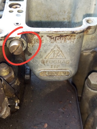

Danas odradio nazovimo to ciscenje, bila mi frka s vremenom pa sam uzeo sprej za ciscenje. Opet nisam htio po uputstvu samo uspricat dok motor radi nego i rastavio karb, al nisam vadio van cijelog. I poslije na obrtajima sam uspricao, ali nije se vidio nikakav dim na auspuh, znaci nije bas bio puno prljav, valda.
Na ler gasu radi skroz nemirno, al se ne gasi. Vidim ovdje se raspao gumeni ring oko vijka, dizne (crveno okruzeno). Mozda to utjece na nemiran rad?
Sad me frka i krenut na neku voznju,
Razvodnik ok, sumnjam na pumpu goriva, jer danas primjetih da cim je topliji motor, kad se upali i ventilator, bude zraka, vide se mjehuri u crijevu i smanjuje se gorivo u filteru, tj padne i po 2,3 cm ispod filtera..
Na spoju pumpe vlazno bude od benzina, osjeti se pod prstima.

Re: Ciscenje karburatora
Zameni obavezno oring na ler dizni, kao i oring na dizni (tacnije ventilu) za podesavanje smese.
Oba origa mogu uticati na nemiran rad motora, jer pored te gumice se provlaci "fals" vazduh.
Zatim, produvaj komprinovanim vazduhom sve kanale u karburatoru, naravno pre toga povadi sve dizne i emulzionu cevcicu...u suprotnom produvavanje nece dati efekta.
Hvala ZAC, sve to napravljeno, ipak ja volim citati po forumu i okolici, svasta se nadje. Znaci oring bi trebao rijesiti problem nemirka, sto je i logicno jer je i bio tu, nasao 2/3 oringa.
