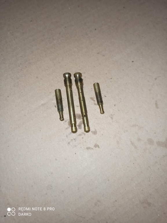

Počalji od darkom Čet 19 Nov 2020, 18:57
Evo ovdje su neke slike karburatora i dizni Weber karburatori - Page 10 Img_2012[url=https://servimg.com/view/20282331/2 Weber karburatori - Page 10 Img_2011
jpg[/img]
Weber karburatori - Page 10 Img_2011Weber karburatori - Page 10 Img_2010
A ovo je video rada na hladan motor
https://youtu.be/EkaRJyYL3pU
I obrtaji u leru
https://youtu.be/AczePVKi49A

Počalji od junior45 Čet 19 Nov 2020, 19:54
Opet nisi slikao skroz okolo karba..taj ventil se ne razbusuje nego se rasturi i izvadi iz njega sve,potpino je nepotreban i zac i tebi bi preporucio da ih vadis kad radis elektronce posto te dizne upravo prave najvise problema oko potrosnje,radi kadngledas posleb10km krene da jebe,nije xa rizik ostaviti..meni ovako odoka deluje sve ok sa plovk,jedino nzm jel su dizne dobro rasporedjene,procotaj brokeve sa njih
