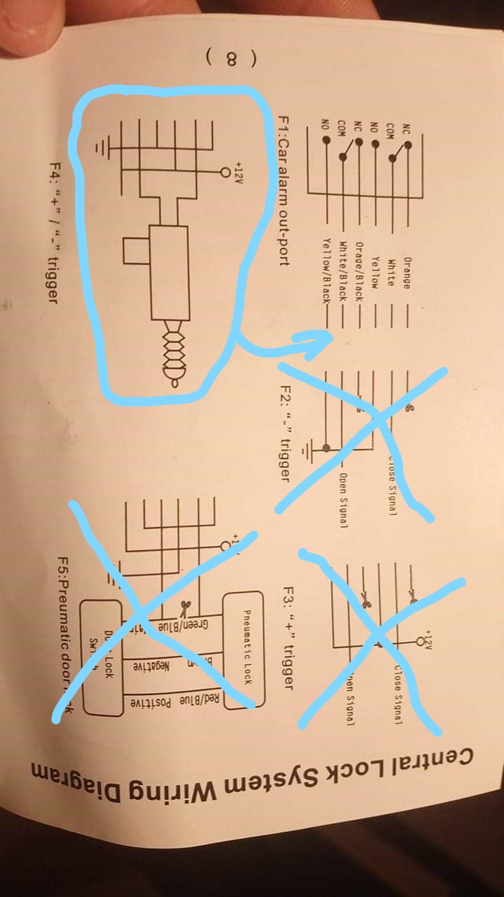

Koliko vidim ovo je samo daljinska kontrola za automobile koji vec imaju centralnu bravu. Na semi su prikazani kako se upravlja sa plus signalom ili minus signalom na koji nacin ce se "okidati motori. Da li si dobio jos neki modul sa ovom bravom? ili imas samo jedan? Nisam bas siguran al mislim da moras koristiti dva releja koja menjaju smer motoricima.
Centralna brava - ugradnja? - Page 9 Inkedf10
Mislim da bi ovom kombinacijom iznad moglo da se poveze bez releja prati se redosled kablova koji idu iz brave sa ovom donjom zaokruzenomm semom ali je sema mnogo lose nacrtana i ne zna se sta je sa cim spojeno.
Centralna brava - ugradnja? - Page 9 Inkedf11

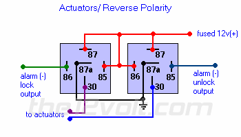

Ja bih se odlucio za ovaj metod 1 ili 2 potpuno svejedno i dodao dva releja koja bi menjala polaritet motora, metod je malo duzi ali mislim da je sigurniji da se nesto ne unisti.
Centralna brava - ugradnja? - Page 9 Actuat10
Ovako se povezuju releji za izlaz iz daljinske komande sto sam oznacio sa jedinicom.

Modul je jedan ali mi je receno da su i alarm i centralna u njemu..ako ja razumem po ovom uputsvu kaze slika dva treba meni koji nemam central locking sistem..valjda on u sebi ima te releje da menja polaritet ne? Sad cu postaviti semu celog modula

Neke daljinske komande nemaju te releje zato sto su predvidjene za auta sa vec postojecim centalnim zakljucavanjem, tvoja ima te releje u sebi i povezuje se prema ovoj semi sto sam zaokruzio.
Centralna brava - ugradnja? - Page 9 Inkedf12
Problem je sto je sema lose nacrtana i ne vidi se gde se sta povezuje, na svakom racvanju treba da pude neka deblja tacka da bi se videlo sta je sa cim povezano ili drugom bojom nacrtan vod, a sema sto sam zaokruzio nema nijedno ni drugo sve su linije iste i ne zna se tacno gde koja ide. Moze da se nasluti kako se povezuje al to nije sigurno da li je tako, ove druge seme su jasnije zato sam ti predlozio resenje sa relejima. Mozda je neko povezivao taj alarm ili ima bolju semu tog alarma pa zna kako treba bez releja. Dobro si rekao pise slika dva al posle postoji samo oznaka F2 ako je to to.

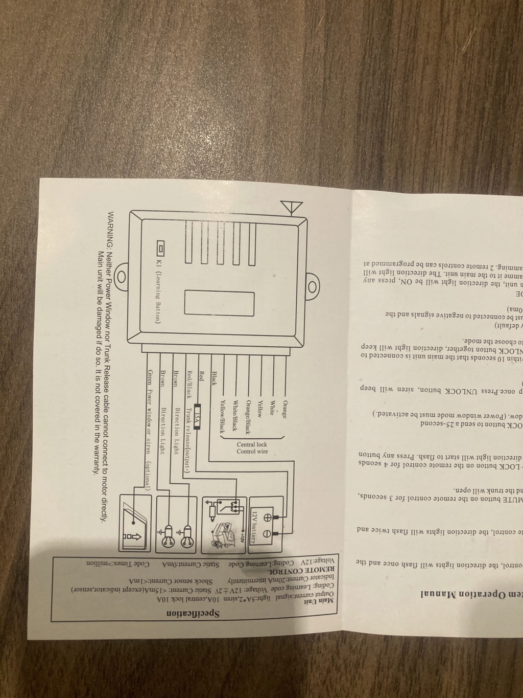

Pozdrav svima, jugic mi sutra ide na registraciju i onda planiram da ugradim centralnu bravu. Trebala bi mi pomoc oko instalacije, tj kablova, procitah temu pa mi je jasno sto se tice ugradnje motorica.
Centralna brava - ugradnja? - Page 9 Img_1710
Centralna brava - ugradnja? - Page 9 Img_1711
Centralna brava - ugradnja? - Page 9 Img_1712
dakle ako sam lepo razumeo za varijantu +/- povezivanja koje bi funkcionisalo treba da spojim
Narandzastu i narandzasto crnu masu
Zutu i Zuto crnu na + akumulatora
belo i belo crnu, one ce ici na motorce
i onda braon mogu da napravim za gepek.
Centralna brava - ugradnja? - Page 9 Img_1714
ako moze samo neko da prekontrolise, ja to sve pomalo amaterski radim Smile
Hvala unapred!
