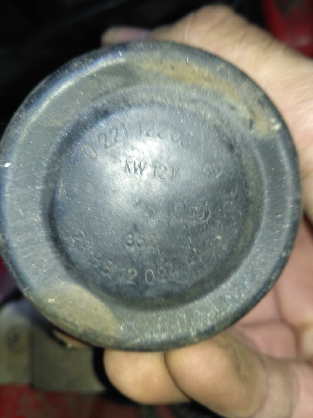

Danas sam ustanovio da zbog bobine pri vecim obrtajima mi auto gubi snagu i puca na karburator.Bacio sam staru bobinu i stavio bobinu iz Golfa I marke Bosch (slika u prilogu)i radi perfektno.Da li mogu da zdrzim ovu bobinu ili moram da stavim iskrinu?
Probao sam neke polovne Iskrine za el.paljenje ali odmah pri vecim obrtaijma puca na karburatoru.
HvalaKoja bobina za Yuga 55 el.paljenje Unname10

Zadrzi slobodno,na elektronsko paljenje moze bobina sa golfa,a na platinsko mora bas bobina za platinsko

Autodisk i još neke radnje drže te bugarske bobine, jer koštaju 1500din i većina njih je realno spremna da izvodji toliko. Ako ikada i promene bobinu, mada većina tera, a i ne znaju da možda imaju problem sa njom.
Imaš u skoro svakoj radnji Bosch 0 221 119 027, cena joj je oko 3500din, koji dinar gore-dole.
Karakteristike:
- Primarni otpor 2.6-3.1Ω
- Sekundarni otpor 6.2-9.8kΩ
- Max output ≥ 24 kV
Koja bobina za Yuga 55 el.paljenje 2
To bi da kažemo bio neki standard za Zastavu.
E sad, ima još dosta bobina za elektronsko paljenje koje dolaze kao opcija, samo je pitanje kome šta treba.
