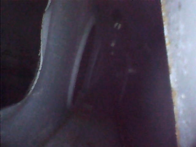

Hocu da iskoristim ove vrućine i zaštitim iznutra sajtne. Oprao sam uznutra sajtne pomoću creva sa mlaznicom koje se kači na perač pod pritiskom. Kad se skinulo blato vidi se koliko je napala rdja, najviše je na početku i kraju u sredini je nema. Da li ovu rdju mogu samo da prskam antirostom ili ima neko drugo sredstvo da bih sprečio širenje rdje? Planiram da na kraju nanesem Presto vosak za šupljine.
