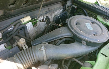

ima na mome X19 i to "fan forced", nemam baš dobre slike ali ova veća dovodna cijev do karburatora i s lijeve strane ventilator skinut
Interkuler na karb 128as010
Interkuler na karb 128as_42
Služi da ohladi karb. da nebi ono goriva što ostane isparilo toliko da kad ponovo pali bude prebogata smješa ili još gore tekućeg goriva u usisnoj grani a i gorivo isparavajuće je zagađivač vazduha. Korišteno na X19 tijesnom i slabo prirodno hleđenom prostoru ali vidio sam i na nekim južno američkim modelima fiata krajem 80tih i 90tih.

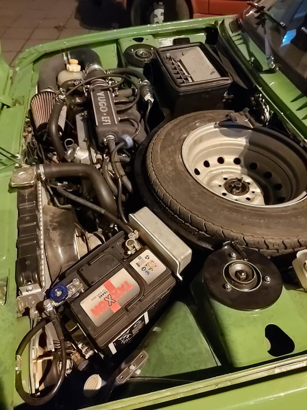

Ima za X19 komplet EFI sistem...
Interkuler na karb DSC-0031
Da li bi se mogao u Z101/128 namontirati EFI sistem koji je inace u Yugu redovno bio na 1,3 lit motorima?
To nikad nisu uradili...cak j podlednja Skala 2008. je i dalje isla na karb...

Počalji od dimmu Pet 08 Maj 2020, 22:45
Mozda je bolje ali je patnja. Secam se postova sa ZFC-a kada je Doktor ubacivao taj motor, koliko je tu posla bilo i sam je rekao da nije bilo lako jer ima manje prostora nego kod Juga i nije toliko pristupacno.
Da ne pricamo o legalizaciji 1.1 na 1.3 ili mozda i jos gora bitka na tehnickom ako im je bas to EFI u saobracajnoj prst u oku, legalizovati sa karburatora na EFI.
Takodje i EFI sistem nije ni bas toliko lako naci da je sve super ispravno i za normalne pare + moras naci nekoga da ti to ugradi. Meni je lako jer je Majstor Bojsi Tjuner za Jugice na 70km od mene, a kome to nije toliko blizu nije bas svejedno raditi sam celu konverziju.
