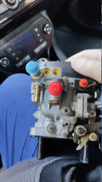

Počalji od MIXI_BG Sre 15 Apr 2020, 22:17
Resio sam problem sa karburatorom, kupio nov elektronac i po Miljanovim instrukcijama nastelovao.
Nikad vise dmtr, svi su groblje dzaba pranje i servisiranje kad su svi u maleru.
Klapne ne zatvaraju, luft izmedju klapni i tela karba i svasta nesto.
Sva zajebancij je bila oko karba, falsirao na sve strane.
https://i.servimg.com/u/f61/20/15/24/99/img-9e10.jpg
https://i.servimg.com/u/f61/20/15/24/99/img-2610.jpg

Počalji od junior45 Sre 15 Apr 2020, 22:32
Kod elektronca samo dobro zapusi viske vakuuma i nemas problema

Počalji od MIXI_BG Sre 15 Apr 2020, 22:43
Ma Miljan mi objasnio u sitna creva, prede kao mace.
Da nemam lufta u menjacu zbog 13/53 nebi se cuo.
Kao da je japanac, radi kao fen

Počalji od vukiclab Čet 16 Apr 2020, 06:07
DMTR je odlican karburator Wink Elektronac ima neke druge prednosti u smislu sto podrzava kompenzaciju nadmorske visine ali u nasim uslovima mislim da su podjednako dobri.
Odlicno je da si resio problem! Cheers
Broj poruka : 555
Yugo trza na maloj brzini - Page 3 Empty Re: Yugo trza na maloj brzini
Počalji od MIXI_BG Čet 16 Apr 2020, 06:43
Jeste dobar samo ako nije star 20-30 god.
