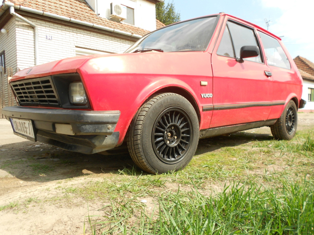

Pa ja ne znam koliko imas umeca i alata ili si mislio platiti nekoga, ali tesko da moze za te pare nesto da se uradi bolje a da nije samostalan rad. A samostalan rad po mom misljenju je negde na nivou da nadjes zadnje opruge od Fice i da prepravis prednje amortizere skracivanjem klipa (nije bas pravilno kao kad se skracuje i kuciste i klip ali kad se sklopi radi bez ikakvih problema) sto mozes uraditi ovako:
https://zafc.forumsr.com/t1696-skracivanje-osovine-amortizera-za-4cm-bez-rastavljanja-amortizera
U zavisnosti od proizvodjaca amortizera i opruga jer malo variraju u duzini treba od 4 do 7cm da se skrati. Uz to trebas ili da iseces sa svoje odbojne gume ili jos bolje da kupis ovako nesto:
https://boyracermotorsport.serbianforum.info/t93-boyracer-motorsport-odbojne-gume-amortizera-kratke
To ce raditi ok sa fabrickim amortizerima ako su ispravni i izgleda otprilike ovako kad se sklopi:
Pozadi mozes ostaviti fabricke amortizere ako su ispravni, samo stavis gibanj sa 4 platne, rekao bih sa Poly-ja, ali mislim da su male sanse da ces naci to, tako da ces najlakse uspeti naci jos jedan gibanj i onda sklopis po uzoru na fabricki od dva gibnja jedan sa 4 platne. E sad sa tim ce auto biti visok pa ti trebas neko ko ti moze to ispeglati, moja preporuka je oko 13cm kad se meri od dole do najnize ivice platne na sredini gibnja.
I onda ti auto ovako izgleda otprilike:
To ti je oko 31cm izmedju ruba i centra tocka kad se meri po vertikali.
To je najjeftinije sto ja mogu da predlozim za najveci dobitak u performansama, a da pri tome nije drasticno neudobno i da je u domenu svakodnevnih ljudi. Vise od toga zahteva vise znanja i umeca, a sad moze da se uradi i manje od toga prepravkom fabrickih opruga i nesto manjim spustanjem ali efekti su vise vizuelni nego u performansama.
Naravno sve to moze da se kupi i gotovo i ima i boljih stvari od toga, sve zavisi koliko si spreman da ulozis.
Mislim pazi, ja se bavim tim poslom i nije mi cilj da ti kazem dodji kod mene i ostavi pare, znaci imas mogucnost da odes kod drugog i da se raspitas sta ti oni nude i da vidis da li ces ti biti zadovoljan, imas mogucnost i da uradis sam neke stvari ako si u mogucnosti, a uvek ti ostaje mogucnost da skupis malo vise para i kupis sve sredjeno od mene. Ali nazalost stvari koje ja radim nisu u rangu od par desetina evra, nego u par stotina.
