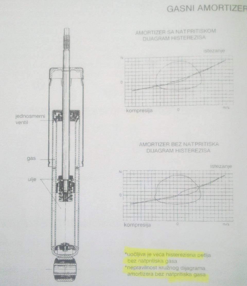

Slikao neke strane iz Jejine knjige "Profesija test vozač" dok sam se malo usavršavao....pa preraspodjeli ako passen nicht ovdje

Pa dobro ta razlika u duzini klipa nije nesto drasticna, posto ima hoda dosta na izvlacenje, pogotovo ako se koriste fabricke opruge koje spustaju 30mm

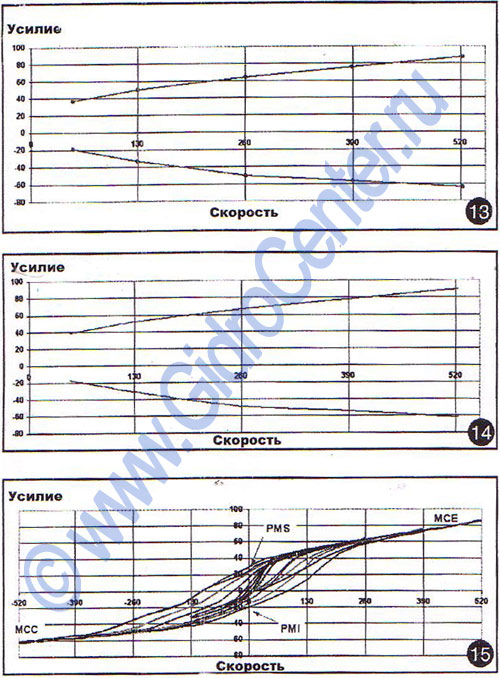

Pitanje za Jugišu ali možebiti da i neko dugi zna
U starim fiatovim podatcima o silama amortizera u mm nikad nije bilo navedno pri kojoj je brzini najveća sila zabilježena; koja je to brzina?
Primjer ispitanog Z101 amortizera i navedene sile i 4,55kp po mm računica.
Ja sam upoređivao sile 124 sa indijskim 124 i Ladom (dva različita sam našao za stare-prve Lade) jer Lada jedina navodi da je test pri 60 o/min tj 1Hz i to znači u koljenasto pogonjenom test uređaju za 100mm hod 0,314 m/s.
Pretpostavljam da je je i fiat radio tako i nije navodio jer je uvijek korisito isto?
http://www.gidrocenter.ru/stati/sistema-gur/stendy-proverki-amortizatorov-s-graficheskim?_print_version=1
Nažalost podaci kao što vidite i nisu baš uporedivi pa nisam siguran. U osamdesetim su Sovjeti izdali i test standard za amortizere i odonda uglavnom koriste 100 ob/min,100mm tj 0,523m/s
Sile za tu brzinu su otprilike, gledajući na krive, jedno 15% veće nego za 0,314m/s što mi ne pomaže da zaključim ...
