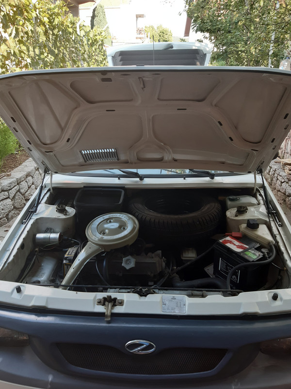

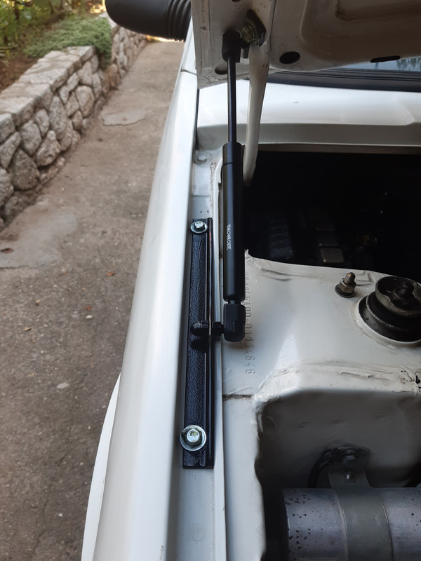

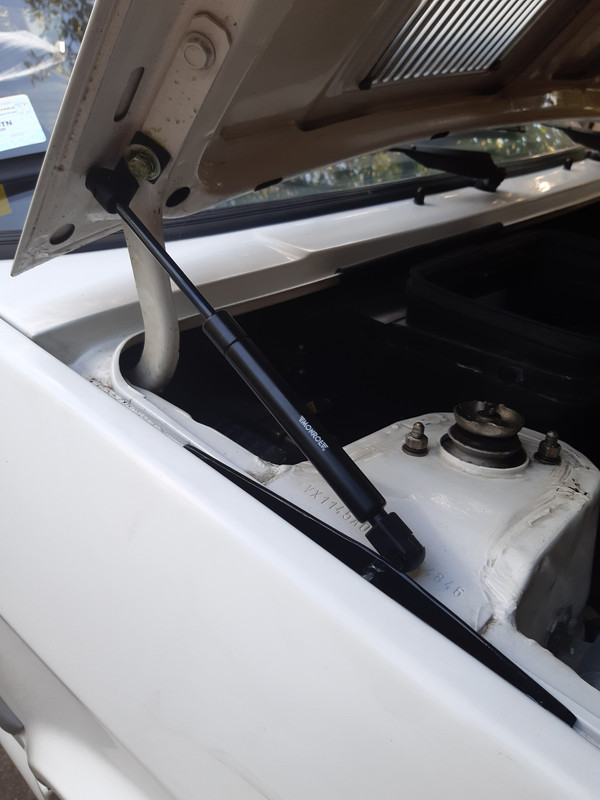

Evo mene i ovde, zahvaljujući Yugišinom odličnom proizvodu ja podnovio Belog anđela amortizerima na haubi. Odlično urađen mehanizam i jako korisna i pismena stvar. Pozdrav Yugiši, odlična ti je stvar Cheers
Evo i par fotografija:
Podizaci(amortizeri) haube  20200810-171040
Podizaci(amortizeri) haube  20200810-171050
Podizaci(amortizeri) haube  20200810-171103
Podizaci(amortizeri) haube  20200810-171110
Podizaci(amortizeri) haube  20200810-171120
Podizaci(amortizeri) haube  20200810-171139

Počalji od YUgisa Sre 12 Avg 2020, 17:45
Cheers Zastava Forum
Podizaci(amortizeri) haube  Empty Re: Podizaci(amortizeri) haube
Počalji od Tole Sre 12 Avg 2020, 19:55
Uradio si ga za 10+. Svaka cast. Ovako je pravi auto, gospodski 👌👍
Počalji od dimmu Sre 12 Avg 2020, 20:31
Listam slike na brzinu i mislim se jel to moj auto? Laughing
Počalji od YUgisa Sre 12 Avg 2020, 20:54
Drago mi je da su dva bela juga zadovoljna Very Happy Ne znam jel i crveni zadovoljan Very Happy
Počalji od Tole Sre 12 Avg 2020, 22:24
dimmu ::Listam slike na brzinu i mislim se jel to moj auto? Laughing
Znaci da druze imas mnogo dobar auto 😉😇
Počalji od Sultan Čet 13 Avg 2020, 12:46
Odlicno izgleda!
YUgisa je to konstruisao (kao i sve do sada) prosto idealno!
Koliko je problem namontirati male nosace na sarke haube?
Hvala bogu da je gospodski... sesir
Počalji od Tole Čet 13 Avg 2020, 14:02
Kada je bivsi pandur to sve lagano namontirao onda znaj da nije nikakav problem 😂. Sto Yugisa kaze jos samo plavusa da namontira i onda moze da se kaze da je montaza sala 😉. Salu na stranu, montira se vrlo lako i jedini problem mogu da budu zapekli srafovi sto kod mene nije bio problem jer su se odsrafili vrlo lagano.
Počalji od YUgisa Čet 13 Avg 2020, 15:59
Ne bi trebalo da bude problem posto haubu drzi drugi sraf u mestu Wink Samo je ne treba stiskati i gurati pravise.
