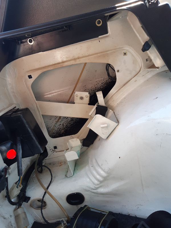

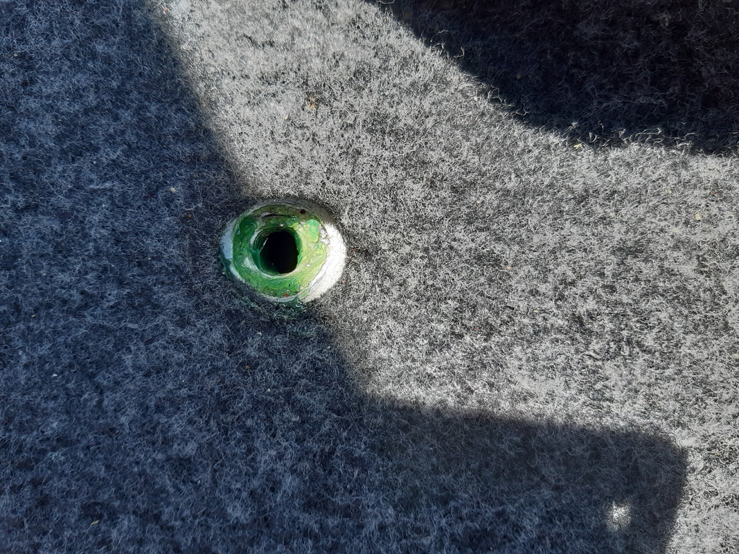

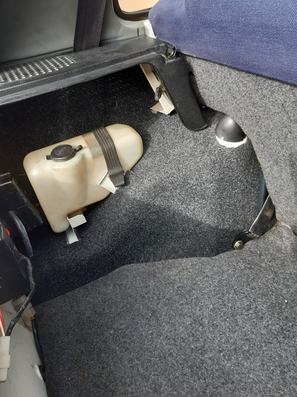

YUgisa ::Dole na patosu treba da ima 4 rupe za kopce (3 na slici, nisam skontao da sam pogrsan kadar uzeo), tj 3 su za kopce i 1 je za centralni pojas, mada su kod mene montirani prednji pojasevi tu posto ja nemam fabricke nego trkacke:
Ugradnja zadnjih pojaseva - Page 4 49633839231_2c76e5a58e_z

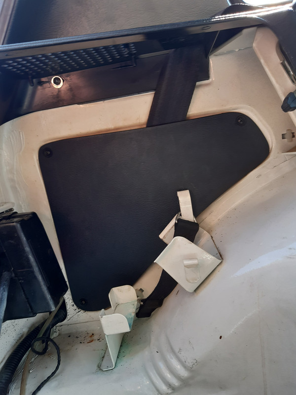

A tu se vidi gde je montiran zatezac i gde se kaci gore odnosno dole:
Ugradnja zadnjih pojaseva - Page 4 49633310923_a625663caf_z

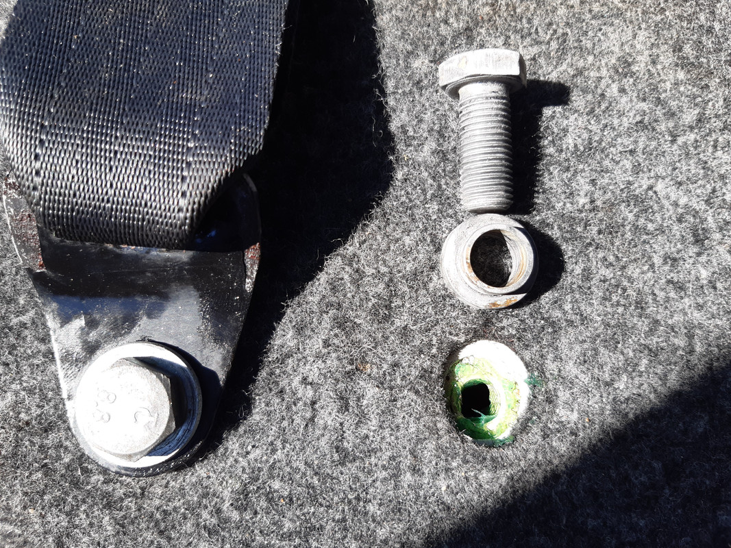

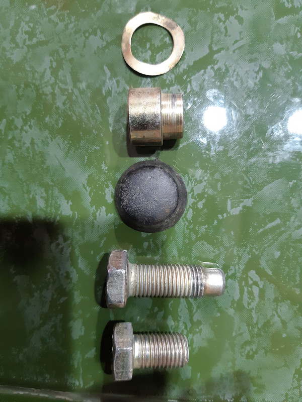

Verovatno pise u temi ali da ne listam sad, srafovi su M11 sa cini mi se korakom navoja 1.25, tako da obavezno naci originalne srafove za to sto zbog kvaliteta sto zbog odgovarajucih dimenzija posto ih ja licno nisam nigde nasao u ponudi. Takodje pojasevi nisu pricvrceni fiksno nego imaju caurice neke oko kojih mogu da rotiraju kako bi se bezbedno namestili preko tela Wink Sem zatezaca, on je fiksno montiran i skoro ga nemoguce izvuci ako se namota ako nije u tom polozaju kao na autu Very Happy

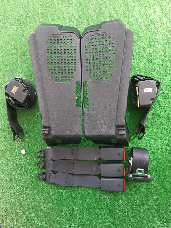

YUgiša konsultacija. imam tri kratka pojasčića sa onim plastikama za ubacivanje i bravljenje i imam još jedan duži pojas sa metalnim kačenjem za pod gepeka i metalnom šnalom koja se ubacuje u ono za zabravljivanje i buni me raspored u šrafljenju u one četiri rupe u gepeku iza zadnje klupe. To je pojas za petu osobu (treću na zadnjoj klupi) pa me zanima gde ga staviti tj, ušrafiti od one četiri rupe u gepeku? Na tvojoj prvoj slici taj pojas je krajnje desno ali ne vidim na slici onaj treći kratki sa plastikom za ubacivanje onog metalnog i zabravljivanje =veovatno ga nisi zahvatio kamerom) i da je taj treći skroz levo? Nadam se da nisam bio Kunta Kinte (stariji se sećaju tog crnje iz TV serije negde 70-tih) Laughing

Taj centralni pojas ide na te dve centralne rupe Wink Tamo gde je meni taj sivi deo, posto ja nemam taj centralni nosac, vec se meni tu kace prednji (trkacki) pojasevi Wink

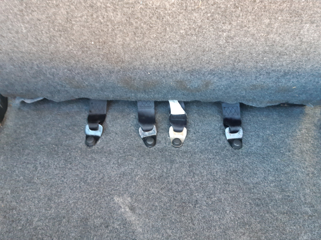

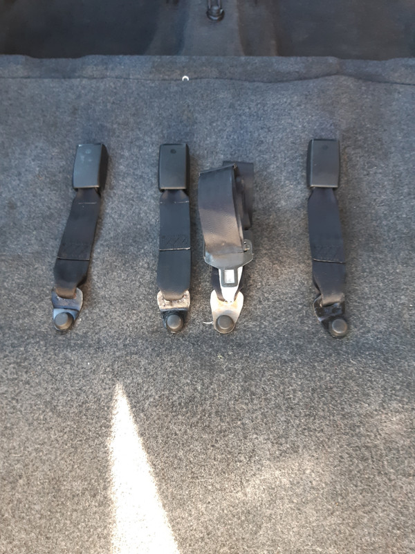

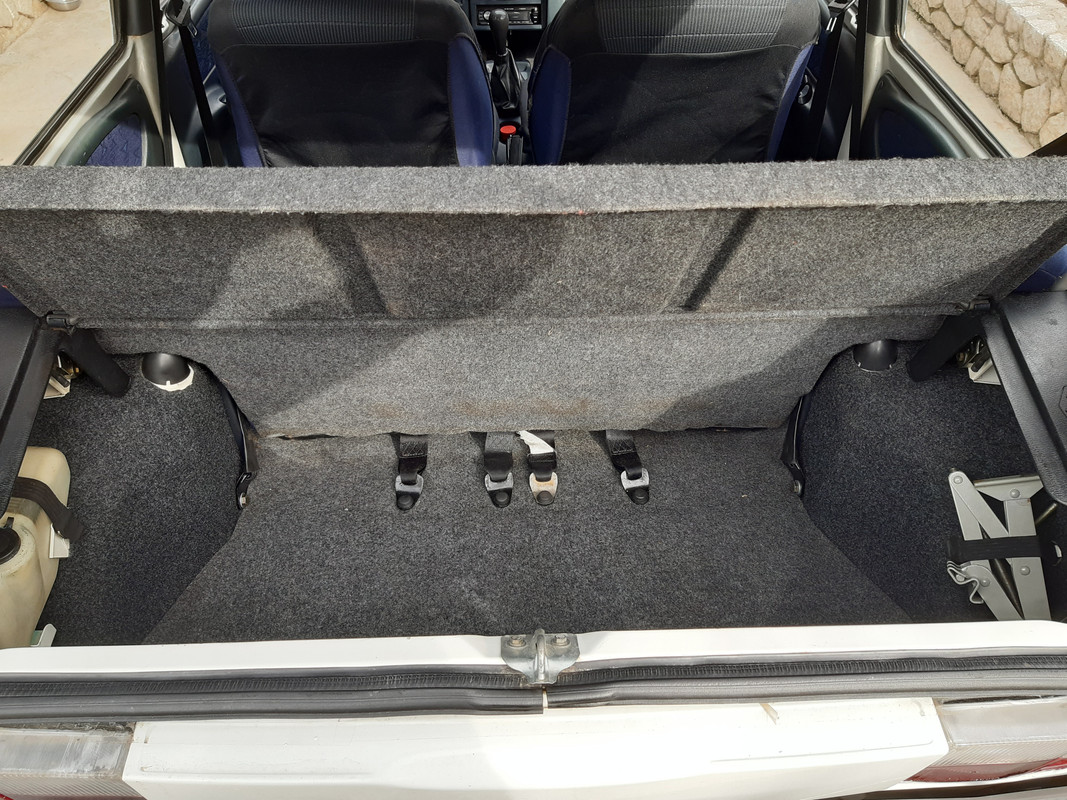

Druze u gepeku iza naslona ima 4 rupe, dve su u sredini i blizu jedna drugoj a preostale dva su udaljenije malo od njih sa leve i desne strane. Ima tri ona kratka pojascica sa plasticnim mehanizmom za zabravljivanje pojaseva a ima i jedan duzi pojac koji se takodje srafi u jednu od te cetri rupe i ide u jedan od ova tri i sad ja ne kapiram gde tj. u koju od cetiri rupe se on srafi. Mozda si mi i pojasnio a da ja ne razumem. Montirao sam i one mehanizme u koje se pojasebi namotavaju ali ni tu ne vidim gde su rupe gdr bih trebao njih da ucvrstim nakon ucvrscivanja srafovima u tapacir stuba.

Na dve centralne rupe se sravi bravica i pojas od srednjeg sedista. Na preostale dve se srafe bravice bocnih pojaseva. A sam bocni pojas se dole kaci na kosu kao sto se vidi na obe postavljene slike.

E sada je jasno. Hvala druže. Lep dan, da se šljaka i idradi to Aplauz

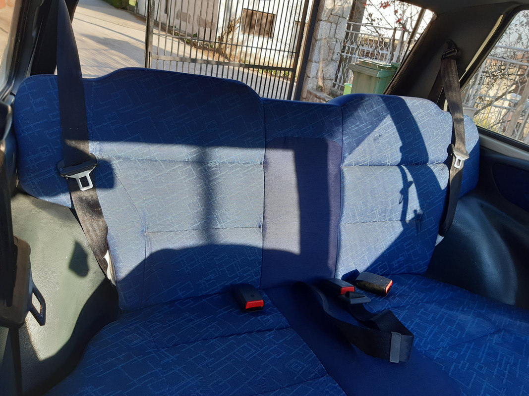

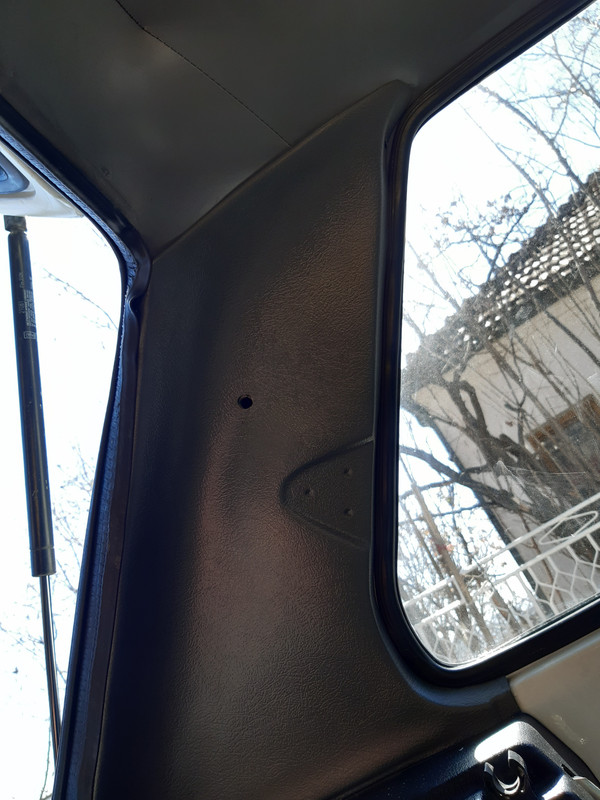

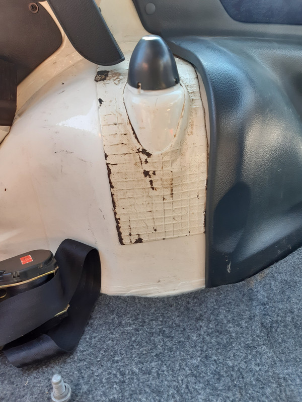

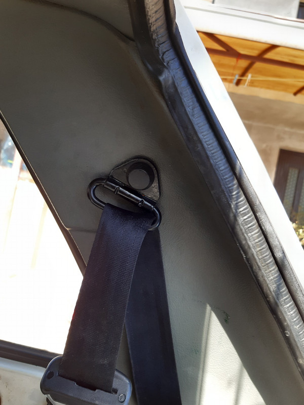

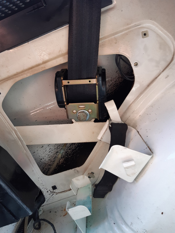

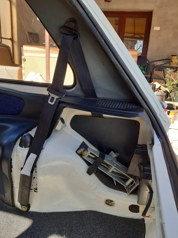

Odradio pandur (bivši) ugradnju zadnjih pojaseva  Smesno da puknes od .  Da stavljam slike ugradnje? Ima mnogo i teško da ja odaberem  i zanima me može li administrator da briše šta misli da je suvišno? Smile

Slika nikad dosta. Tako da mozete slobodno stavljati koliko god ih ima i uz neki prateci komentar vezano za montazu pojaseva. Posto miljan vise nije aktivan na forumu, valjalo bi malo osveziti temu, kako bi se i sutradan neko snasao. Very Happy

Mislim da slike objašnjavaju sve, ceo postupak Cheers Valja?

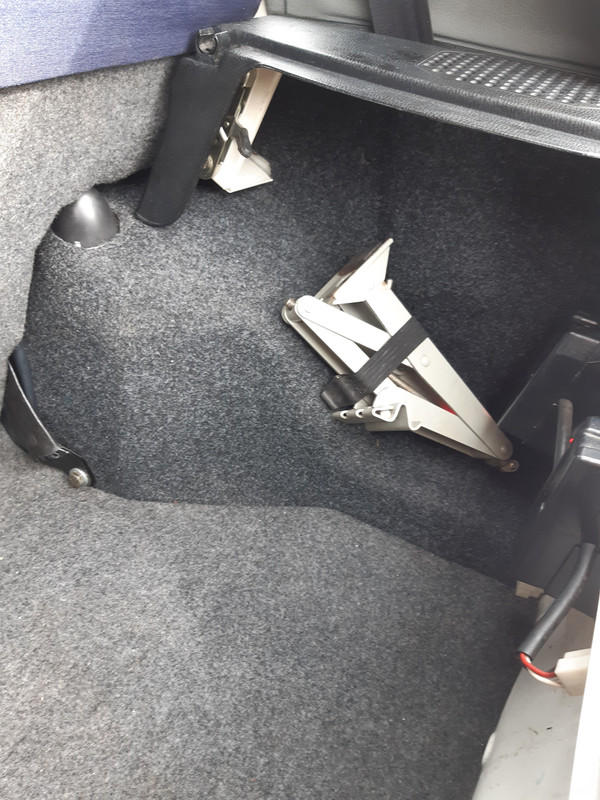

Kao što rekoh ,,obukoh" koševe u gepeku Cheers

Eee, sad je kulturica! ThumsUp Mnogo lepsi gepek. Yugo
