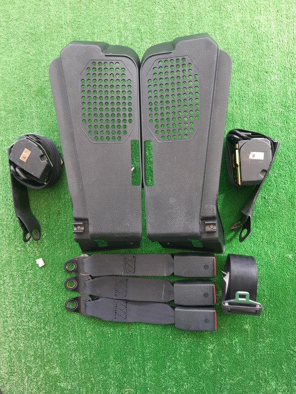

Počalji od Tole Sub 07 Mar 2020, 14:47
Spremno za ugradnju i bilo bi extra da se miljan javi i ponovi postupak a ako ne probaću sam Smile
Ugradnja zadnjih pojaseva - Page 3 20200307-115955
Ugradnja zadnjih pojaseva - Page 3 Empty Re: Ugradnja zadnjih pojaseva
Počalji od YUgisa Sub 07 Mar 2020, 14:50
Nema tu neke velike filozfije, ali evo ja idem uravo napolje pa cu slikati i okaciti veceras kad zavrsim sa poslom ili sutra ujutro Wink
Broj poruka : 60758
Počalji od Tole Sub 07 Mar 2020, 15:21
Bio bih ti zahvalan  a verujem da nema neke filozofije ali ima vazdan dan šrafova i šajbni kojima treba naći pravo mesto i znatno bi mi olakšalo i ubrzalo postupak montaže. Ja se nadam da i u mom Yugiću postoje rupe sa navojima za montažu ispod tapacira na zadnjem stubu gde ima fabričko ulegnuće i time sam se vodio kada sam kupio pojaseve a i da isto tako postoje rupe sa navojima i na drugim mestima gde se pojasevi šrafe. Na pojedinim šrafovima i na metalnim delovima gde se pojasevi šrafe ima malo korozije pa to moram da očistim i ofarbam pa onda montaža. Bez obzira što ne vidim slike iz miljanovog posta čini mi se da je lepo odradio čitav postupak.
