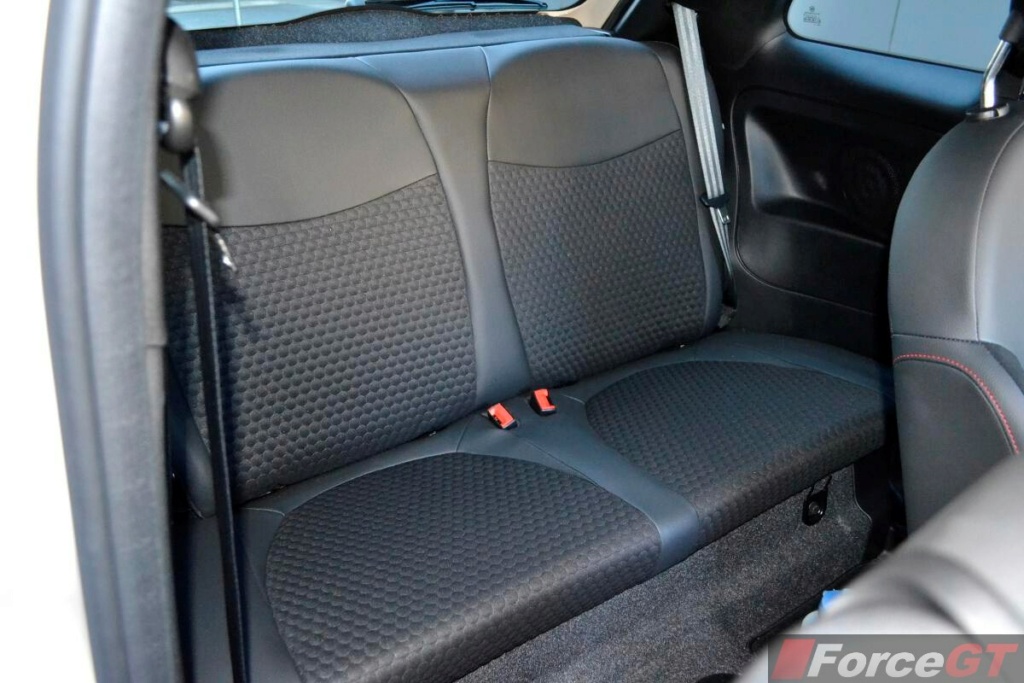

Nikad mi neće biti jasno odakle iskopaju da mora pojas i naslon za glavu, može i pojas bez naslona i naslon bez pojasa (jugo 45AX). U zakonu nigde ne piše šta treba da ima, samo mora da bude "fabrički" dakle on nikako ne može da dokaže kakav je taj auto bio iz fabrike tj nema dokumentacije o tom autu pošto je zastava ugradjivala kako je stigla. Slike sam skinuo sa neta a video sam i uživo takve modele fiata gde ima fabričke pojaseve ali nema naslon za glavu niti postoje mesta za naslon za glavu.
Kad sam registrovao auto raspravljao sam se sa njima pošto nisu znali da popune papir o neispravnosti, kad sam ih pitao da mi precizno navedu koji deo nije u redu rekli su mi da idem kod majstora pa će on utvrditi pošto oni nisu imali mogućnost da podignu auto na dizalicu i tako da utvrde. Na kraju su napisali, kako mi se činilo odokativno šta niije u redu ( zaštitna guma na ramenu i ako rame nije imalo zazor). Primedba je na mestu ali samo ako se tako svaki auto gleda ali to je vrlo mala verovatnoća. Svakako su pojasevi pozadi korisni i ja planiram da ih ugradim čim nađem u oglasima.
