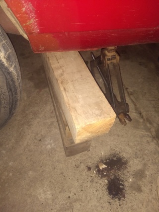

Prvo i prvo,osigurati auto da se ne pomera,posto rucnu ne smemo povlaciti. Samo ubacivanje u brzinu nije dovoljno,posebno ako imate majstora kao ja sto dodje pa izbaci
Zatim,popustiti tocak i jack up the car.

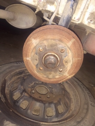

Skinuti dobos i poklopac matice lezaja

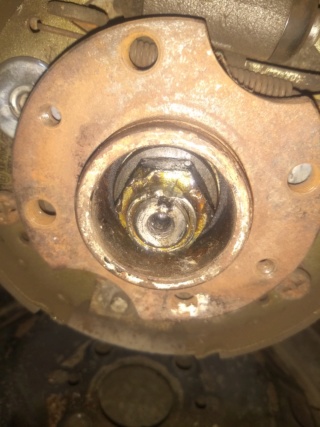

Osigurac matice ispraviti i odviti maticu

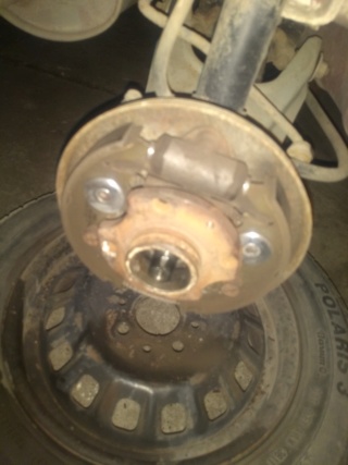

Radapcigerom skinuti staru glavcinu sa lezajem
Staviti novi lezaj i nikako zaboraviti platnu. U mom slucaju nije nov lezaj,ali je u dobrom stanju. Novi lezaj malo podmazati.
Staviti maticu i steci na 14kg. U slucaju da je losa matica kupiti novu.
Osigurati maticu i staviti poklopac matice. Bili bi dobro da se stave novi poklopci, da vam ne bi ispali ko meni kad sam isao da testiram. Vratiti dobos i tocak,tocak stegnuti na 8kg. To je to,ako ima nekih nedoumica slobodno pitajte.
