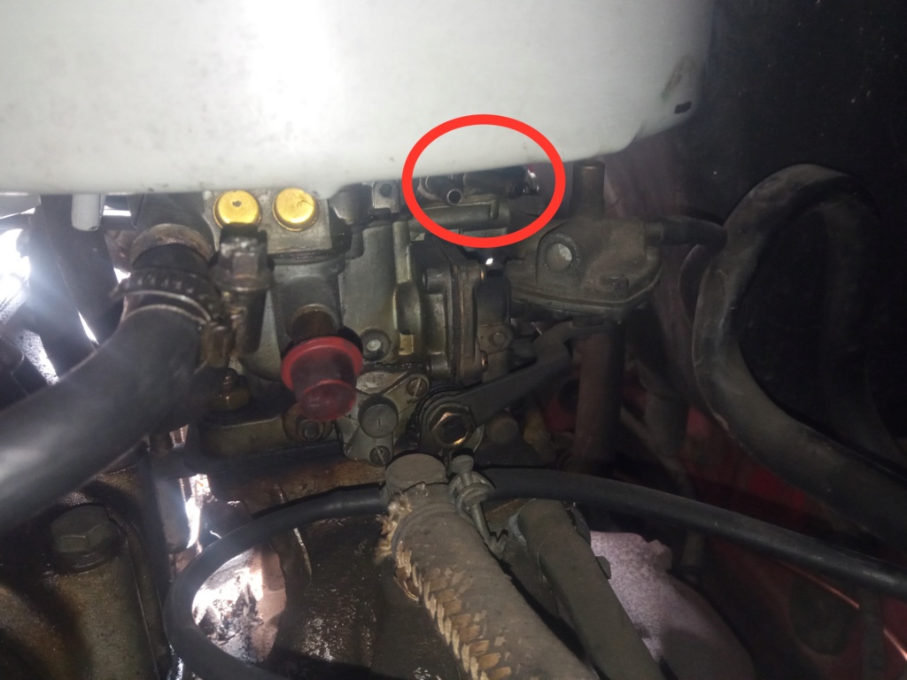

E sad ja ne znam brate sta mu dodje kicker 🙂 Ali evo jos jedna slika, sa druge strane karburatora pa ako moze tu nesto da se zakljuci 🙂 Ima ovaj jedan vod sa njega sto je zacepljen ovim crvenim cepicem...

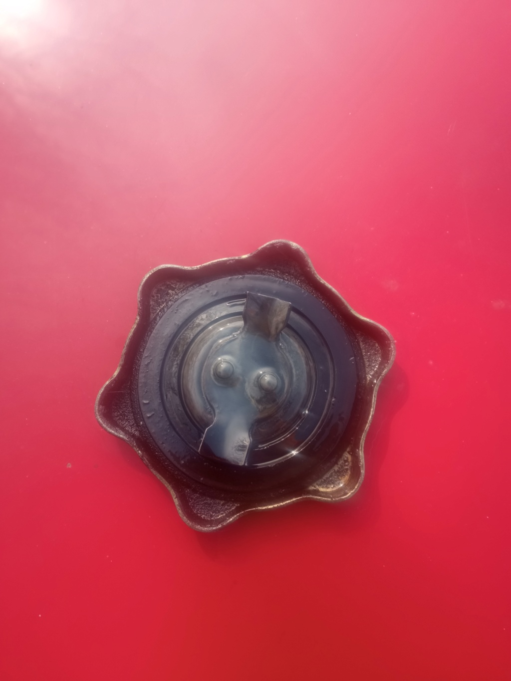

Inace motor mi je sumnjiv, cini mi se po cepu ulja da jos nesto dolazi u ulje sto ne bi trebalo... Decko kod koga je bio prethodno mi je rekao da je menjao dihtung glave i ulje skoro... Moram jos da ga vozam malo da utvrdim trosi li ulje i vodu, nezgodno je sto je neregistrovan pa ne mogu normalno da ga testiram nego tu malo oko kuce...

Dok je hladniji ne dimi nesto na iber ali kad se zagreje pojaca se dim... Nije bas da purnja ali dimi...
Evo slika cepa posle krace voznje...

Ne mozes gledati tako jer normalno da ima kondenza kada ulje nije dovoljan period zagrejano da sav taj kondenz ispari iz ulja. Zato i vozila koja se voze pretezno kratke relacije najkrace traju.

Istina, vrlo je moguce da je kondenzacija u pitanju.
Iako na mojoj 55-ici nikad nisam primecivao tu belicastu tecnost na cepu... Jos sam u dilemi kojeg od dva da zadrzim, presudno ce biti stanje motora na ovom "novom"... Ali mozda je najbolje da otvorim temu u "automobili clanova" pa da izlozim za i protiv, da mi ostali clanovi pomognu u odluci... Zasad sam blizi da radim ovog novog a da moj ode u zasluzenu penziju...

Trebas i ona 2 voda sto ima za tanje crevo da zapusis isto,cudi me kako uopste radi tako. Kiker imas i spojen je negde,on to sluzi za automatsku regulaciju lera kad je motor hladan. Sve vakume koji se ne koriste treba da se zapuse

Ova dva sto sam zaokruzio? A gde se to inace spaja?
Znaci ako zapusavam da nataknem crevce i da mu na kraju roknem unutra sraf?
Iskreno i meni je cudno bilo sto radi uopste s obzirom na ta creva koja fale... Ali radi, evo sad sam ga bas provozao, dobro i ide, ima snage i uzbrdo... Cak se situacija sa automatskim saugom popravila otkad sam mu postelovao paljenje, sad ne mora da mu se daje gasa prvih 15-20 sekundi, nece da se gasi... Iako malo slabije prima gas iz lera dok je hladan, u prvi momenat. Kad se zagreje dobro prima, isto kad je zagrejan pali bez gasa, "na pola kljuca"... Ali vidi se da mu treba malo stelovanja jos 🙂

Moze da se on lepo nasteluje kad znas fazone. Kod njega je bitno da se svi zapuse sto se ne koriste vakumi i da se izvadi nepovratni ventil iz povratnog voda goriva,posto hoce os toga da preliva i onda nema problema

Evo bas sam sad prckao nesto oko Juga, kad zacepim ovu cevcicu sto sam zaokruzio opadnu obrtaji, motor nemirno radi i hoce da se ugasi... Kad se zacepi ova desno od nje nema promena... Tako da sam odustao od te operacije, neka radi ovako pa ce nekad neko strucan to pogledati...

Jedna ti je za ler a druga za prvo grlo.verovatno treba da se dosteluje smesa za ler gas,zato pocne da stuca kad se zapusi

Bas sam gledao na Jutjubu kako se steluje ler, mogao bih da probam... A nisam znao za sta je koja cevka, hvala na informaciji 😉

Na te cevke treba da idu redukcije od 1 i 1.4mm i to sluzi da kompezuje smesu kad je velika razlika u nadmorskoj visini,da bude siromasnika smesa kako se penjes gore
