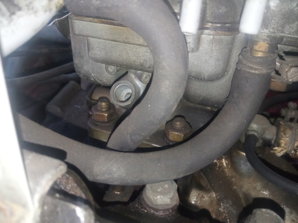

Evo sad konacno uzeo da gledam malo oko karburatora, da vidim mogu li nesto ja tu da uradim dok se ne registruje i ne ode u servis... Veze nemam kako se ovo steluje 😐 Na svim snimcima sto sam gledao na Jutjubu su srafovi, na mom starom su srafovi... A ovde nekakve rupe, valjda se steluje tu ali cime? 😶 Jasno mi je da ima stelovanje ler-gasa i stelovanje smese, pregledao sam na snimcima kako se steluje... Ali svugde su stelovali srafcigerom na srafu... A gde su mi srafovi ovde?
Od napred ima ova rupa, ispod nje jos jedna ali ne mogu da je uslikam od kucista filtera (da ga ne skidam sad kad vec nisam siguran da mogu bilo sta da napravim)...
Otpozadi ima ovaj sraf sa oprugicom za koji cak nisam siguran za sta je... Gde i cim da stelujem?
Da bih mogao da zapusim ona preostala dva izvoda jer bez stelovanja, kad se zapusi jedno od njih radi bas lose... Neravnomerno, trokira, trese se... Mali su obrtaji...
Ovako kako je sad radi dobro, dobro i pali... Ali je ler gas malo veci nego sto treba, na auspuhu se oseca benzin u dimu i jednostavno srce gorivo ko nenormalan...

Sad cu da snimim 1 video pa cu ti sve objasniti,ne vredi ovako preko poruka

U sustini i ne mora,ovo je pocetak i posle mi je mnogo lakse objasniti

Meni si mnogo pomogao, za pocetnike je vise nego dovoljno objasnjeno 🙂 A ja i jesam pocetnik sto se tice karburatora, stvarno nisam nikad radio sa tim, znam u principu neka opsta pravila ali se nisam snalazio na ovom karburatoru gde je sta, prilicno je zavuceno...
Veceras sam stelovao, zadrzao sam se duze u gradu pa je vec pao mrak ali sam osvetljavao...
Osiromasio sam smesu, tad se ler jos podigao jer je bila bas oterana u prebogatu dosta pa sam spustio ler na normalu... Sad se ne oseca zivi benzin na auspuhu i mnogo bolje prima gas sa lera, lepo radi... Nisam ga provozao jer jos radim na zastiti dole a kisa je pocela pa bi se sve uprljalo...
Jedino onaj drugi izvod me muci, kad ga zapusim kao da sam mu napravio ne znam ti sta, odmah krene da se trese motor, da se gasi... Moguce da je nesto zapuseno u karburatoru, nemam pojma... Probacu sutra ako stignem ili ovih dana da ga stelujem od nule sa zapusenim izvodom... Ako ne uspem da ga dobijem da radi dobro tako onda cu posle registracije otici u servis da pregledaju karburator skroz i da ga ociste ako treba, da vide kakvo je stanje... Ali eto, sa tim otpusenim izvodom radi dosta dobro, kad ga provozam videcemo kako ide... A verujem da sad manje i trosi...
Jos jedino na kickeru trebam malo da spustim obrtaje pocetnog sauga, ili mi se cini... Ali kad upalim dosta su visoki.... Mada, mozda tako i treba, ne znam koliko je tacno obrtaja dok ne prebacim obrtomer sa svoga ali cini mi se po zvuku da je nesto vise od 2 i po hiljade, mozda i do 3...

Zapusi sve pa onda steluj. Sve sti se ne koristi mora biti posebno zapuseno..isto izvadi onaj nepovratni ventil iz povratnog voda,pravice problem. Tako visok gas moze dati samo saug,kiker ne moze vise od cirke 1700

Sad mi je jasno sta kicker radi, on znaci samo odrzava ler, t.j. postepeno ga smanjuje dok se ne zagreje motor... A ne utice na saug, posmislio sam da se preko njega moze regulisati i jacina sauga...
Za nepovratni ventil sam cuo na snimku da si preporucio da se skine, planiram to... A sta se dogadja sa njim, zasto pocinje da pravi problem?
Hvala na odgvorima, ziv i zdrav bio 🍻

Pocne dq preliva,jako je mala rupica i zapusi se. Ne smanjuje on polako ler nego ima kao 2 nivoa lera,jedan je sauh a drugi je kicker i on drxi do 70c

Skinucu ga onda, danas sam probao da stelujem sa zapusenim izvodom, nema trika da ga dobijem da radi bar priblizno normalno... Ostace ovako kako jeste do servisa, mora na servis da ide, nesto nije OK na karbu...

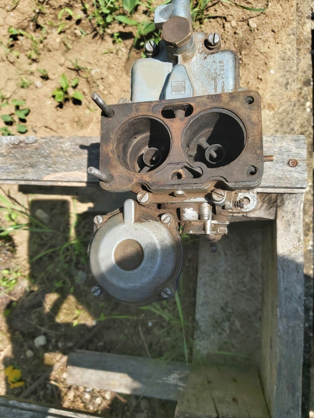

Pozdrav,
Bio bih zahvalan za dodatne savete i expert misljenja
Polmo karb, 34dchd 16
Drugo grlo je vakuumsko
Koliko ja znam ovakav karb je bio na tristacima
Sta je crveno?
Zuto je pretpostavljam ler gas
Zeleno pretpostavljam mesavina
Ljubicasto i plavo ima sa obe strane, za svako grlo po jedan, ljubicasti deluje kao stelabilan, sta se njime podesava?
Kako ovaj karb radi za hladan start, kad nema klapnu sauha?
Sta je crveno?
