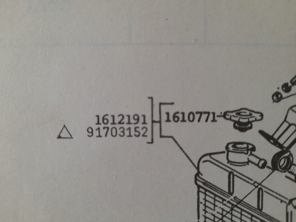

Inače ima dva tipa "bakarnog" hladnjaka. Na oko su isti i kod jednog i kod drugog su cevčice i sudovi od mesinga. Ali kod jednog su lamele od bakarnog lima, a kod drugog su od čeličnog lima. Ovaj prvi bi trebalo da je bolji. Ja sam imao fabrički taj sa bakarnim lamelama, pa mi je procureo malo na donjem spoju. Onda sam pre dve godine kupio nov iz 21. Oktobra, dok im je je još radila prodavnica maloprodaje u Kragujevcu. Ali taj novi sam dobio sa čeličnim lamelama. A onaj stari ću da zalemim.
Tj. što je rekao Yugiša, teže se lemi zato što je spoj već kontaminiran. Da, ali ne radi se tako. Remont bakarnog hladnjaka rade u hladnjak servisima. Oguli mu skroz kalaj, skine donji sud, očisti mesing, vrati sud, pa onda lemi iz početka.

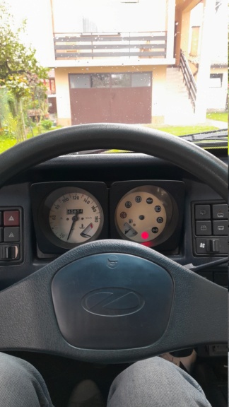

Ovaj taster je novi kvar našeg IN-a:
A ovaj na GV-u mi se nije nikad kvario. A prešao je 40-ak hiljada kilometara više nego IN. Toliko o tome što Dimu kaže da je NT sve bolje nego ST.
