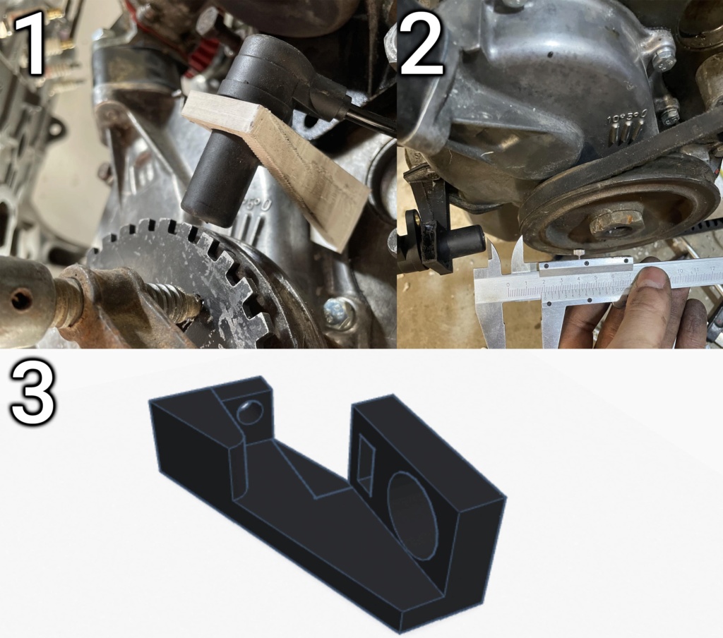

Takodje sam napravio i držač za senzor radilice, ali ukoliko želite da ga koristite morate odustati od vodene pumpe i alternatora Naughty Izlgeda da sam bio dovoljno pijan da sam zaboravio na kaiš, što se i vidi na prvoj slici, da ima kaiš udarao bi u senzor.
Zbog toga senzor pomeram na drugo mesto, ali to znači da opet čekam na izradu jer onda mere ne valjaju..
Prva slika je gde sam ga prvo zamislio, druga slika je gde ga premeštam i treća slika je novi model.

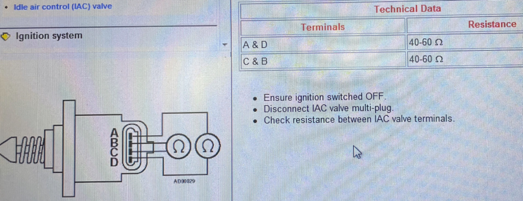

E sad, treba mi pomoć.. Imam Autodata na laptopu, ali nikako ne mogu da provalim kako i kada se koristi onaj ventil za ler i da li mi uopšte treba, i nije mi u potpunosti jasno koja creva idu gde jer na internetu ne mogu da pronadjem, a u Autodata mi ne piše..
Dizne na jugo 45 903cc  - Page 2 Screen17
Označio sam brojevima sve ulaze-izlaze, pa ako neko može da mi skrati muku nek izvoli. Very Happy Hvala!

Počalji od junior45 Pon 21 Feb 2022, 08:26
Da li na ecu imas opciju za ler motor od 4 zice? Znam da npr megasquirt 1 ima opciju da pali i gasi ventil neki,takozvani fiddle valve i pomocu njega da dodaje ler kad je auto hladan da se ne bi gasio. Dok npr megasquirt 2 ima 4 izlaza za ler ventil i moze kontrolisati gotovo bilo koji ventil. Da li ta klapna ima sraf za stelovanje minimalne otvorenosti,kao za ler?

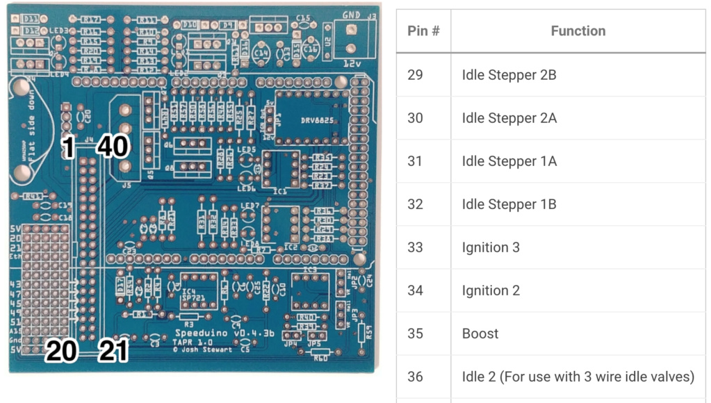

junior45 ::Da li na ecu imas opciju za ler motor od 4 zice? Znam da npr megasquirt 1 ima opciju da pali i gasi ventil neki,takozvani fiddle valve i pomocu njega da dodaje ler kad je auto hladan da se ne bi gasio. Dok npr megasquirt 2 ima 4 izlaza za ler ventil i moze kontrolisati gotovo bilo koji ventil. Da li ta klapna ima sraf za stelovanje minimalne otvorenosti,kao za ler?
Dizne na jugo 45 903cc  - Page 2 Screen18
Dizne na jugo 45 903cc  - Page 2 Screen19
Imam opciju za ler na 3 i 4 zice(ili barem tako pise ovde), pa mislim da se ovako povezuje onda?
29 2B - A
30 2A - D
31 1A - C
32 1B - B
Nadam se da je to to, potvrdicu u njihovoj zajednici, mislim da ona slika sa autodata prikazuje sve potrebno.. Hvala! Smile

Počalji od junior45 Pon 21 Feb 2022, 13:28
Ako ima 4 zice trebalo bi damoze,3 zice je za one sto idu na bmw i yuga
