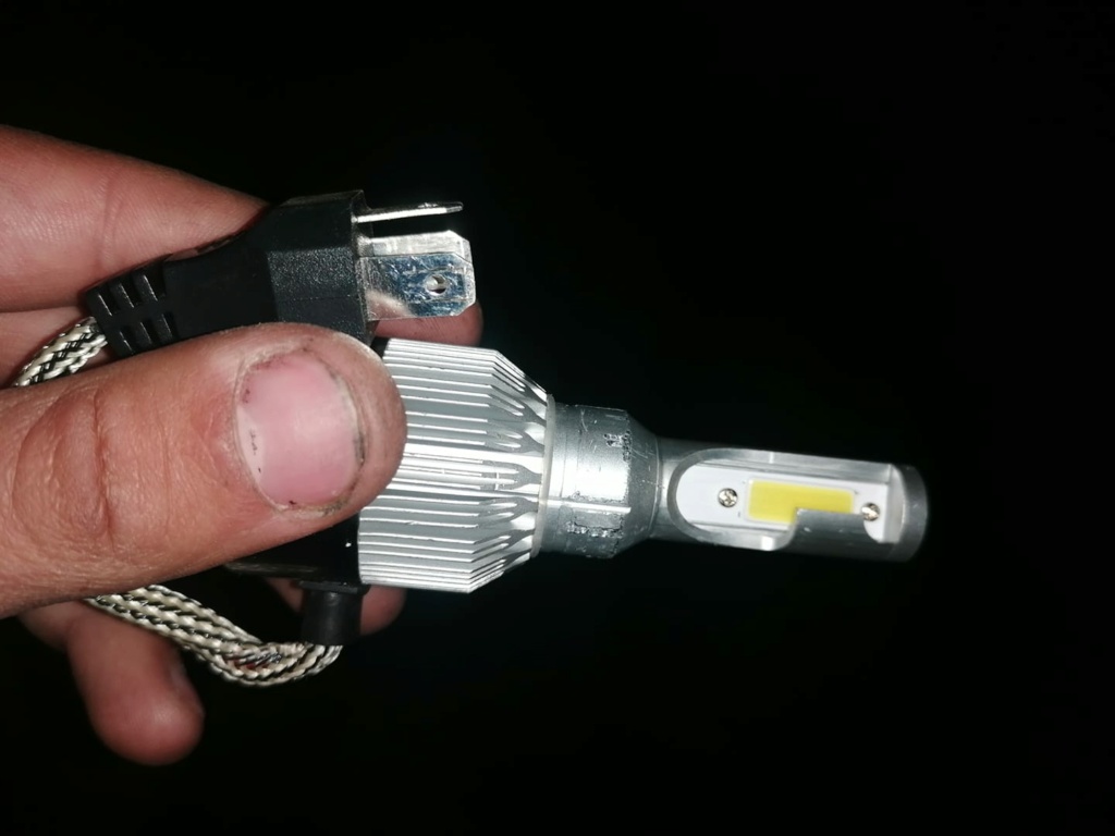

Zdravo svima, pre par dana sam uzeo od druga da probam eld sijalcie h4. Kad sam stavio i nisam bas bio zadovoljan imam 21. oktobar farove, procitao sam negde da treba da se vade ona sociva ili kako se vec zove iz fara da bi bolje sijalo ili da se ugradi relej.
Pa ako je neko imao neka iskustva sa ovim sijalicama ako moze da mi da neki predlog? takodje me zanima i misljenje o onim providim farovima.Led sijalica h4 17167410

Dragan ::Zdravo svima, pre par dana sam uzeo od druga da probam eld sijalcie h4. Kad sam stavio i nisam bas bio zadovoljan imam 21. oktobar farove, procitao sam negde da treba da se vade ona sociva ili kako se vec zove iz fara da bi bolje sijalo ili da se ugradi relej.
Koje je godiste yugo? Za led ne idu releji posto su manji potrodaci

Tempo fabricki ima releje i magneton alternator,sto je verovatno najveci problem

Ne ocekuj bog zna sta jer su to COB diode dosta losijeg kvaliteta koje nece dugo trajati.
Nisi zadovoljan jer taj cip ne izbacuje ogromnu kolicinu svetla, a po meni nema poente da skidas kapice iz fara jer su to radili sa halogenim sijalicama koje sijaju u svim pravcima, a ove bacaju svetlost u samo dva pravca i onda se ista odbija u kucistu i staklo/socivo je projektuje.
Te jeftinije LED sijalice ne vredi uzimati. Ko zeli LED da daje neke rezultate i duze vreme traje treba malo vise para da potrosi za ozbiljniji cip.
