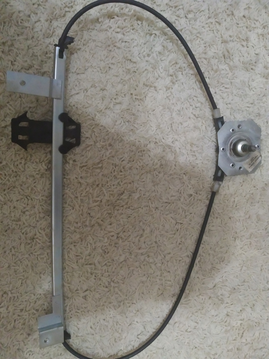

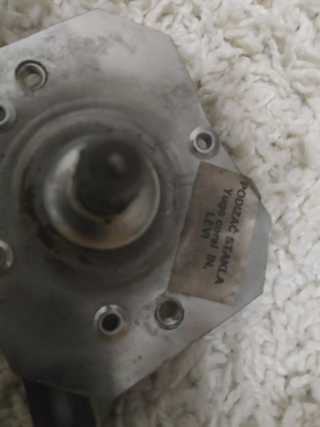

Počalji od junior45 Čet 23 Jul 2020, 20:56
Taj je dobar,samo ga namazi sa sae90 dok je dolei nikad problema neces imati
Broj poruka : 34569
Podizaci stakala Empty Re: Podizaci stakala
Počalji od YUgisa Čet 23 Jul 2020, 21:21
Ne mora dok je dole, samo izvuces crevo van vrata i dignes gore i sipas ulje unutra Smile

Počalji od gorski_stab_57 Čet 23 Jul 2020, 21:35
Nisam bas lepo objasnio u post-u ,ovaj podizac sto je na gornjem postu je fabricki i on me zeza,cuje se pucanje kad okrecem rucicu (kad podizem prozor) vidi se na slici gore da je i zardjao,a nabavio sam ovaj neki od male privrede koji je za koral in al odgovara i za obican koral i gadjaju se sve rupe,al ga nisam jos ugradio.
