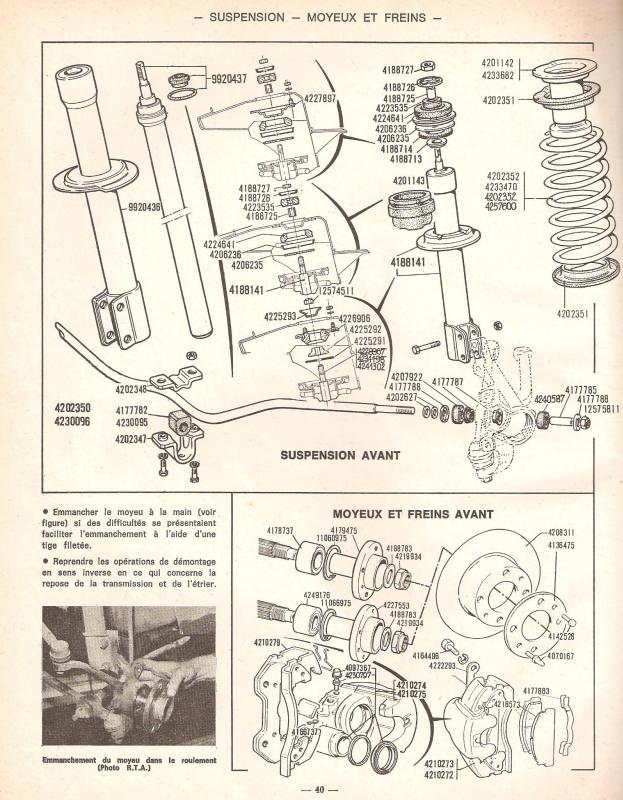

ulošci sa gornjim zaptivačima su nekad bili naručivi kao dijelovi (Fiat je prestao koristiti rastavljive amortizere krajem 70-tih)
Fiat 128 RTa front supension
Obnova rastavljivih amortizera Fiat_126

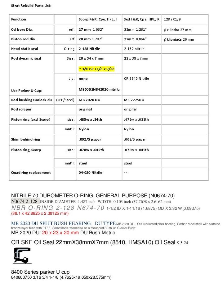

Značiii... trebalo bi, krećući odozgo
1. I spolirati klipnjaču gdje ima oštećenja; negje sam čitoo da je to najfinije obrađena povrišina na autu, čime?
2. Zamijeniti oba uljna zaptivača u kućištu
3. Prstenasti gumeni zaptivač zamijenti
4. Zamijeniti vođice klipnjača (128 se čini bronzana a X19 željezna)
5. Pot-šprajcati (ovako se u mom selu divan'lo -pretpostavljam da je riječ od naših voljenih okupatora švaba, čim je sa š)  prstenove klipa
Podebljano ono što je meni važno, jedino ne razumijem šta mu je "lip" ?

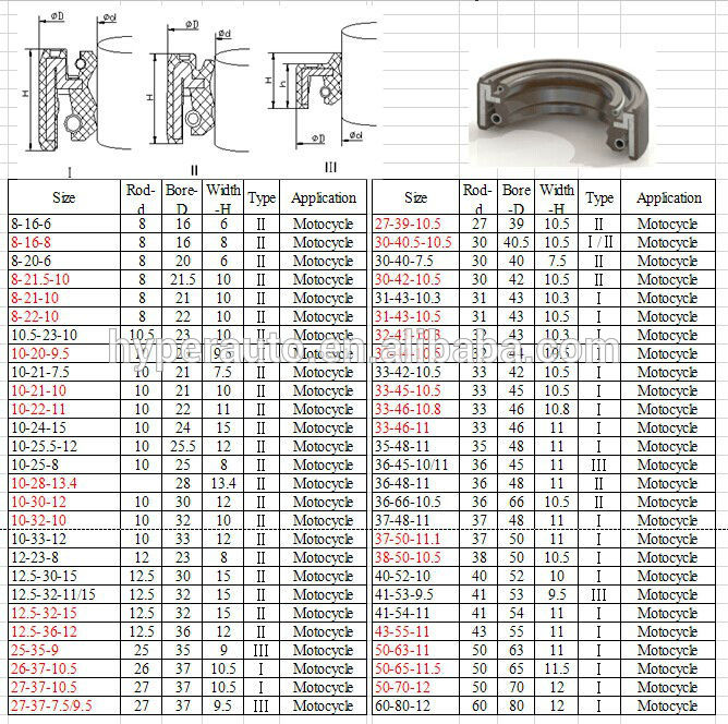

Jesu li prištinski imali drugačije zaptivače, klipove i ostalo?
ovo su za vilice motocikala, slične ali nema veličina
Obnova rastavljivih amortizera Belida10
Obnova rastavljivih amortizera Oil_se10
SKF ima ali ne daje podatke za sirotinjuObnova rastavljivih amortizera Shock-10
Ovi su rotacioni, ne vjerujem da valjaju za linearnu upotrebu
Obnova rastavljivih amortizera Paulst10
Obnova rastavljivih amortizera Rs_pro10
Obnova rastavljivih amortizera Rs_pro11

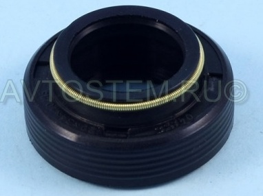

Najblliže što nađoh su ruski za Kalinu
Obnova rastavljivih amortizera Eu_drl10
i ovaj tojotin
Obnova rastavljivih amortizera Eu_ia_10
Obnova rastavljivih amortizera Eu_ia_11
No ti ako se nađu, naće se, mene više brine brtve klipa, vođice i oštećenost klipnjače

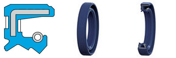

Pristina mislim da ima ovakav neki semering kao sto je ovaj SKF (vecina i ima takve), ali mi je sad stao mozak jel imaju kariku ili teflon dole.

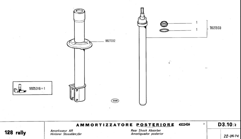

AMMORTIZZATORI POSTERIORI Regata Weekend
Obnova rastavljivih amortizera Ammort13
Obnova rastavljivih amortizera Ammort14
Obnova rastavljivih amortizera Ammort15

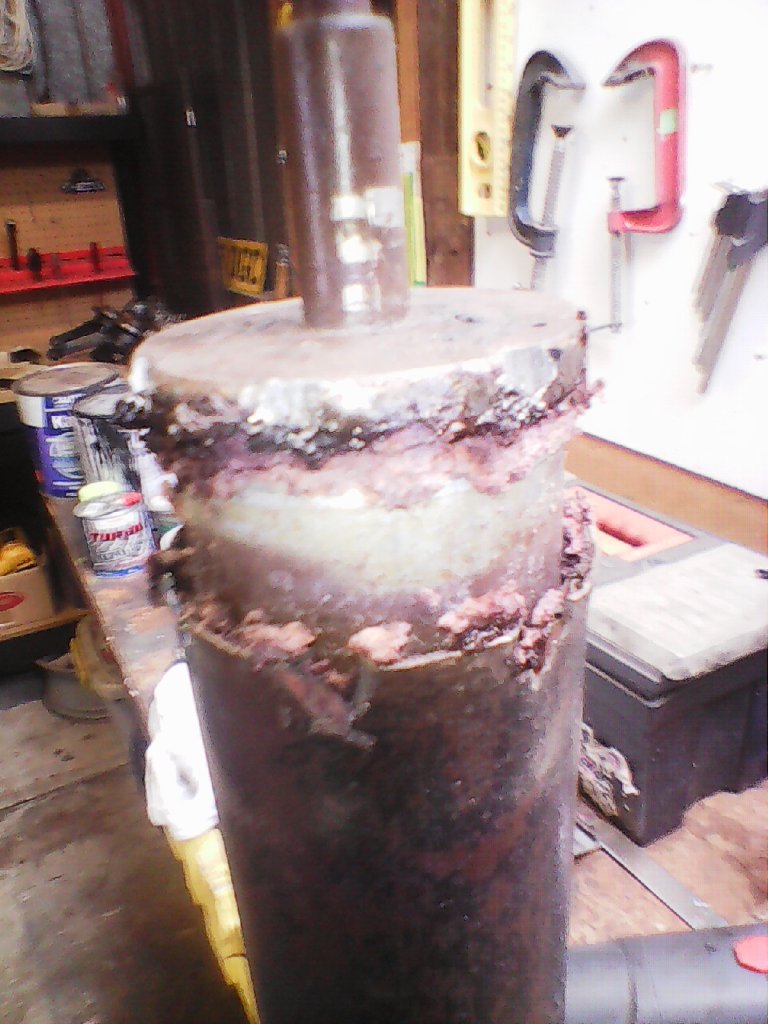

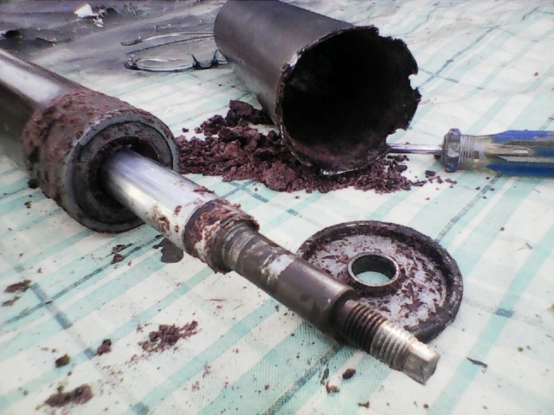

poliuretan se razložioo u...
Nije zavareno ali je dobrano nabijeno i zarđalo, kapa je preko pimiplimpića
Obnova rastavljivih amortizera Ammort16
aber niht gut... cvajundcvancih milimetar klipnjača....nije ni za dijelove… moraće sačekati neki penzionerski projekt..
ali eto iskustvo za rastavljanje 128 amorta

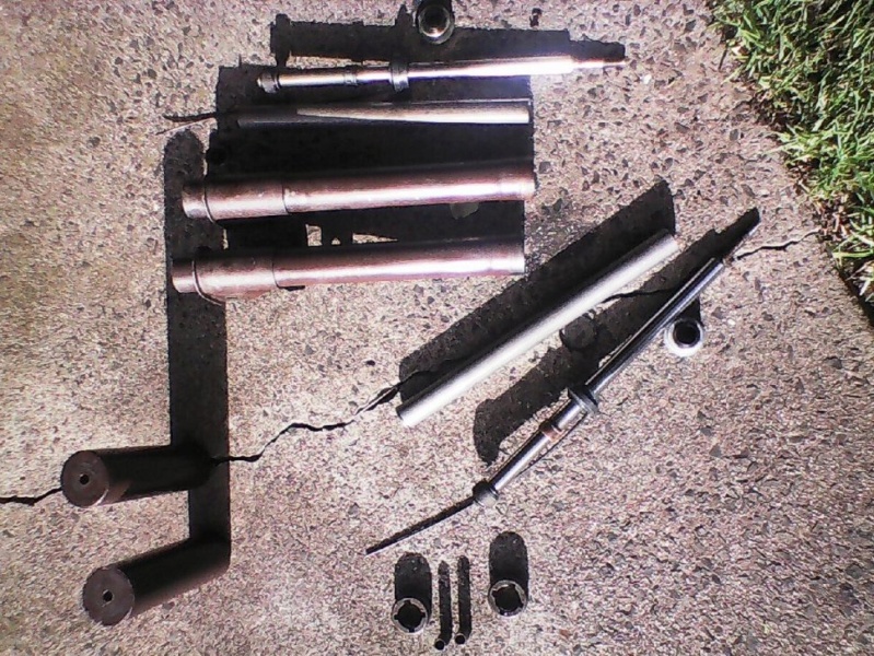

Rastavljeni zadnji 128 amoritzeri. Male navlake na klipnjače povrh kape su razrezane udužno pa se poredbeno lako skinu (i ne ulaze u kapu kao na Regatinim).
Kape traže dobrano udaranje da krenu, toliko da se bojim da se oštetila unutrašnjost. Kad sam skinuo kapu klipnjača je upala jedno 2cm niže zaptivača (sjajni 20mm dio)…?
Obnova rastavljivih amortizera Ammort17
Amortizeri nemaju ni vanjski (kao Regata) ni unutarnji meki graničnik (kao 128 prednji). Ne vidim nikakva oštećenja, ne vjerujem da sam mogao metalni graničnik na klipu pomaći?
Ovdje upoređeni sa prednjim. Cijev malo duža ali hod puno više (zadnji kraj se puno više mijenja sa opterećenjem -pun i prazan auto?)

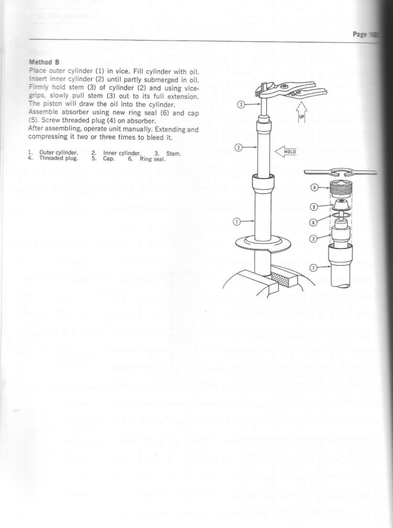

Ulje se sipa do vrha kada je klip sabijen skroz, to je cela filozofija Wink Bitno je samo sto moras napuniti i unutrasnji cilindar Wink
Obnova rastavljivih amortizera Empty Re: Obnova rastavljivih amortizera
Počalji od stojadin Uto 22 Sep 2020, 10:11
pa da, tako sam i radio po metodi B, usisao u unutrašnji cilindar povlačenjem ali kad ga utisnem on isterava ulje gore, nije li to znak da ga je previše?
Ili da ulje sipam sa klipom dolje pa do vrha otprilike?

Pa mora to da ponovis nekoliko puta da ulje prodje kroz ventile na klipu, a mozes i pre nego sto sastavis unutrasnji cilindar da sipas ulje dok je klip skoro gurnut do dole. Zato je obicno lakse staviti ventil, pa sklopiti mehaniku i onda samo kroz ventil sipati ulje i tako oscilovati amortizer. Ujedno na ventil moze da se doda i gas na 5 bara pa dobijes gasni amortizer visokog pritiska i poboljsas malo perforamnse Wink
