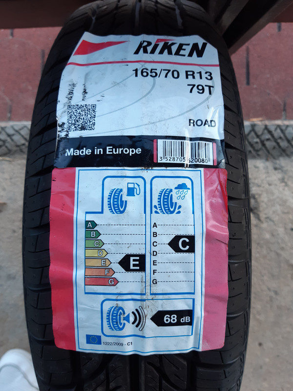

Drugari nism bio neko vreme i evo me opet. Zahvaljujem svima na komentarima i savetima a ZAC-u na kalkulatoru. Delimično sam vas poslušao i umesto 165/65 uzeo-zamenio sa 165/70 R13 mada sam mogao i 175/65 letnje i 165/70 za zimu kao drugi komplet. Mislim da se nisam zavrnuo puno i da je ovo pristojno. Felne idu na sređivanje i dilema je da li da ih samo poliram ili da farbam pa ću to mozgati jer i tu ima oprečnih mišljenja oko toga šta je bolje.

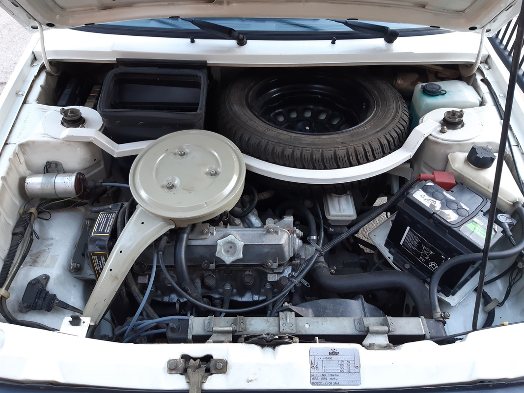

Konačno sam stavio kosku Doh i sledi ojačanje grede
