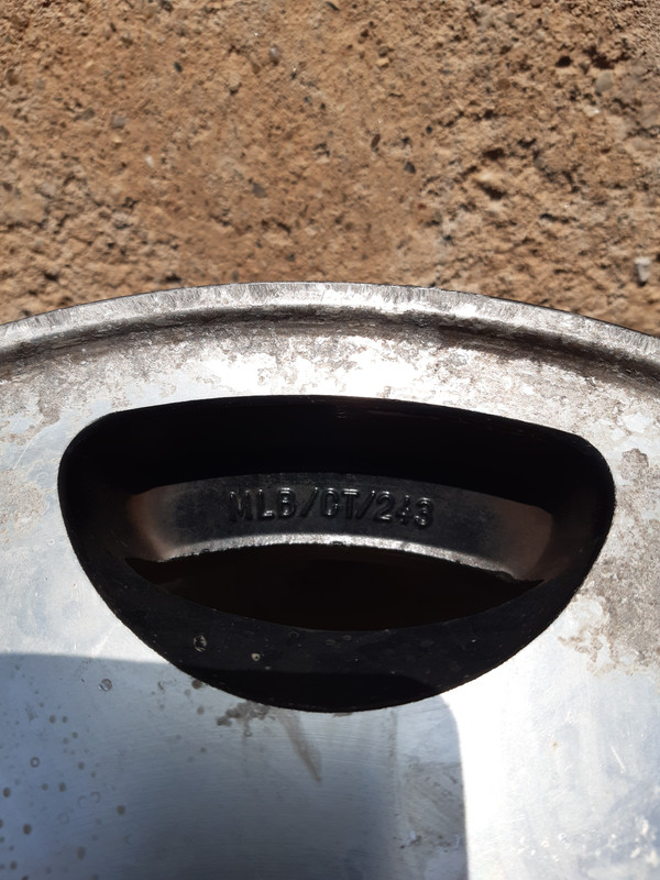

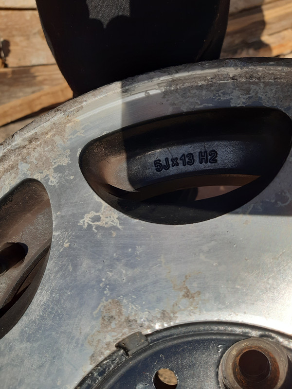

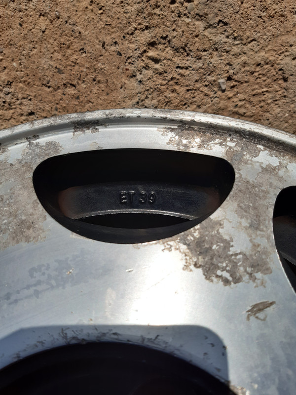

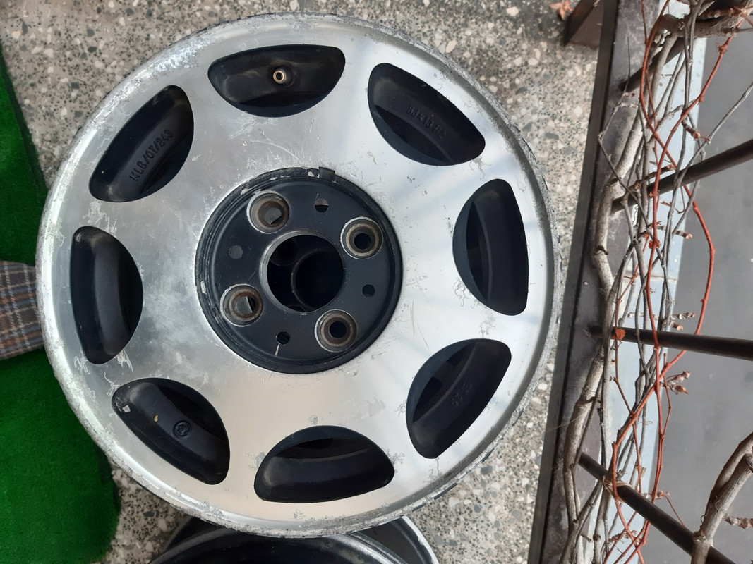

Drugari nemojte mi zameriti što nisam protalaškao ovu temu i možda postavljam pitanje na koje je većdat odgovor u prethodnim komentarima. Već sam kupio alu felne tzv. ,,koralke'' i sada nemam puno izbora po pitanju dimenzija guma za njih ali želim da čujem i vaša mišljenja. Osim dimenzija guma i eventualno marke želim i vaše sugestije oko sređivanja samih felni u smislu da li je potrebno da ih peskarim ili ne i vaše mišljenje o boji ili kombinaciji boja koje bi legle na belču Smile . Nabaciću slike felni sa oznakama na njima da ne bih pisao. Već sam imao sugestije vezane za promenu sa 13-tice na 14-ticu ali je to već gotova priča jer sam bio dovoljno glup da uz auto koji sam prodao pre kupovine belče dam i drugi set alu felni 14-tica koje su bile bomba Udri . Evo slika:
Kako srediti "Koralke" i odabir dimenzija guma 20191107-151209
Kako srediti "Koralke" i odabir dimenzija guma 20191107-151155
Kako srediti "Koralke" i odabir dimenzija guma 20200208-132726
Kako srediti "Koralke" i odabir dimenzija guma 20200208-132909
Kako srediti "Koralke" i odabir dimenzija guma 20200208-132926
Zahvaljujem unapred Zastava Forum

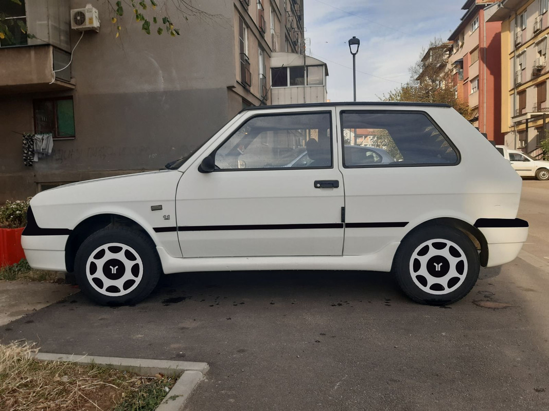

Mislim da ce vecina preporuciti klasican izgled felni iako se meni svidelo kada su polumeseci u boji auta, to sam dva puta video, ali belo je dosta tesko za odrzavanje felni.
Sto se tice samog postupka sredjivanja, za idealno sredjivanje bi bilo najbolje peskariti pa ofarbati i onda ispolirati srce i sve zajedno na kraju ulakirati. Mada verujem da takav postupak bez "drugarskih" cena bi prevazisao cenu felni jedno 3 puta. Tako da resenje lezi u spremnosti oko ulaganja Wink
Sto se tice guma, moj izbor bi bio 175/65 R13, mada verujem da bi mnogi predlozili 165/65 Wink

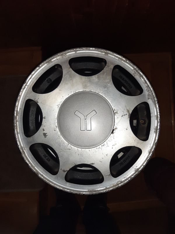

Pozdrav YUgisa i hvala na brzom komentaru. Ja i ti smo već ,,pričali" na tu temu i na temu ojačanja karoserije ako se sećaš (KP i Viber). Opisao sam da sam se zavrnuo dajući dva seta alu felni i guma uz auto koji sam prodao a nakon toga sam set ,,koralki'' uzeo za 5.000 RSD od poznanika i sada nema nazad. Ići će peskarenje kod drugara koji to radi i tu će otići mala para a za sređivanje felni nakon peskarenja računam na 80 do 100 evrića da to bude top. Ne verujem da će neko da prihvati da farba polumesece u jednu a ostalo u drugu boju mada ću na tome insistirati. Sin je dizajner ali me zavlači već dugo da to uradi u svim varijantama pa da se odlućim šta ću. Felne ću raditi za neki mesec i kupiti letnje gume za njih da to bude garnitura za leto a kad ih budem postavio na auto onda ide sređivanje čeličnih na kojima će ratkapne kao što je sada. Ove ratkapne na ovim fabričkim felnama ne leže kako treba jer imaju metalni obruč sa ,,zubima" pa se možda odlučim da sredimim stari tip felni od Yuga jer na njima knap ležu. Gume bih ipak 165/65 R13  jer sam negde u nekoj tabeli pročitao da je za alu felnu poput ove ,,koralke" ako se ne varam najbolja guma dimenzija 165/60 R13. Ono što takođe neznam je da li je za auto i ove felne i gume 165/65 bitno što su 5j i ET39? Stavio sam sanke i kupio kosku a sledi kupovina ojačanja grede Smile i mislim da sam time rešio ojačanje obzirom da ja auto vozim lagano i bez maltretiranja motora i trapa (penzionerska posla Smesno da puknes od . Naravno kupljene su i ratkapne - poklopci za ,,koralke":
Kako srediti "Koralke" i odabir dimenzija guma Yugo-ratkapne
Kako srediti "Koralke" i odabir dimenzija guma 20191229-184220

Pa mislim da farbanje unutrasnjeg dela i poliranje srca tj spoljne strane je tehnicki puno lakse izvesti nego kompletno farbanje felne u dva tona posto je dosta tesko izvesti precizan prelaz sa jedne na drugu nijansu. Ali ako se vama tako svidja, vi tako uradite Wink
Sto se tice tabele, ne znam kakve su parametre uzimali u obzir za odlucivanje sta je savrseno, ali na 5j je idealna dimenzija 155 i 165 po pitanju sirine, a ne znam po cemu bi profil deklarisali kao savrsen za odredjenu sirinu felne sem da ga deklarisu prema propisanom obimu za fabricki auto. Sto bi za Yuga bilo (165/)65 sto je slicno kao 155/70 ili (165/)70 profil slican kao 145/80 sto je dolazilo fabricki na vecini vozila.
Razlog zasto ja predlazem 175/65 je jer po profilu izmedju te dve dimenzije izrazeno u milimetrima, a ti visi profili obicno imaju dosta manju efektivnu sirinu nego sto pise na njima pa se to tako neutralise.
165/60 visina sem sto je jos vise odstupa od od fabrickih preporuka, nema po mom misljenju nikakve benificije po auto. Nizi profil gume ce dodatno spustiti auto i povecati rupu izmedju ruba i gume, plus posto je "tanja" guma oko felne ce vizuelno izgledati jos vise da zjapi, smanjenje ukupnog precnika tocka smanjuje performanse i udobnost auta, itd.
Ali ako ste svesni toga i odgovara vam to, onda slobodno stavite, to je vas auto pa treba da bude u skladu sa vasim zeljama Wink

Mozda ce neko nesto drugo da posavetuje, to je moj predlog uzimajuci u obzir dimenzije, udobnost, stabilnost, izgled, dostupnost guma i cenu. U tim dimenzijama nema nekog velikog izbora u modelima guma na nasem trzistu pa bih licno ja losiji kvalitet nadoknadio barem malo vecom kontaktnom povrsinom.

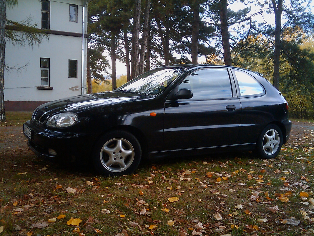

Ovo je moj auto koji sam prodao i kupio Yugića i na njemu drugi komplet alu felni koje sam dao uz njega stim da kada bolje razmislim nisam siguran da bi one pasale na Yugiću:
Kako srediti "Koralke" i odabir dimenzija guma IMG-20121105-091228

Mislim da te felne mogu fizicki, ali da je dosta veli ET tj da su jako uvucene.

Postovanje. Lep Vam je auto. Zelim Vam da vas dugo sluzi. Meni su najlepse koralke u original najansi + poliranje lica na "ogledalo", ali naravno to je moj ukus.
Takodje toplo preporucujem gumu 165 70 13, nekako mi je yugo bio najbolji za voznju sa tom gumom, a i velika je ponuda te dimenzije.

Felne su fabricki eloksirane, a ne farbane. Eloksaza aluminijuma je najbolja antikorozivna zastita aluminijum...Da su moje ja ih ne bih peskirao....samo gitovanje na ostecenim mestima pa frbanje...
Poslednji izmenio ZAC dana Čet 13 Feb 2020, 15:52, izmenjeno ukupno 1 puta
Kako srediti "Koralke" i odabir dimenzija guma Empty Re: Kako srediti "Koralke" i odabir dimenzija guma
Počalji od Aleko2141 Pon 10 Feb 2020, 17:09
Alu felne se ne peskiraju, samo smirgla
Počalji od VPetar Pon 10 Feb 2020, 17:38
Peskiraju se, samo ne bilo cime Wink
Počalji od Sultan Pon 10 Feb 2020, 17:54
Ja sam za varijantu smirglanja i poliranja,na nekoj DIY obrtaljci...mozda farbanja kvalitetnom bojom u nekom srebrnkastom tonu,mozda pomalo zagasitom...da ne sljasti kao da je hromirano...video sam kako izgledaju takve lepo upolirane i ofarbane felne...sto reche,top.
Postoji naravno i mogucnost ponovnog eloksiranja ALU felni,samo sto to nije bas jeftin postupak,ali s obzirom da se tim postupkom stvori film oksida na povrsini aluminijuma,on predstavlja zastitu od daljnjeg oksidiranja,kao i odlicna podloga za dalje farbanje,na primer...
Mnogi samo osmirglaju pa farbaju...posto bude jeftinije i jednostavnije a daje sasvim povoljan rezultat...

Pre skoro 10 godina sam hteo da sredim svoje Koralke. Trebalo je smirglati dalje finijom granulacijom ali je ponestalo vremena

Mislim da se mi nismo sporazumeli, ono sto sam ja rekao je da imaju ET kao i fabricke felne. I mogu da se stave i 155/70 gume, ono sto je stvar cele price je da li se zeli postici sto je i fabrika nudila ili za prakticno isti novac postici nesto bolje.
155/70 je ono kako je doslo to iz fabrike na ovoj felni (mozda je doslo i u kombinaciji sa 165/65) i to nije sporno da moze da se stavi i bilo kakva druga filozofija.

Obavezno stavi 165/65, ja sam na Koralkama vozio 145/80 155/70 165/70 i 165/65, i 165/65 su najlepse i ponasa se odlicno ako su dobre gume. Uzgred, nisu potrebni distanceri (za fabricko oslanjanje). Po mom misljenju je bezveze da stavis 145 ili 155 kad mozes da stavis 165 bez bilo kakvih problema. 5J nije malo za 165.
Ovo gore je samo bilo smirglanje od najgrublje do najfinije granulacije i bez paste na kraju (zurilo se), ali fleka se bez zastitnog laka. U stvari sam otkrio kada sam krenuo da smirglam da je najveci deo opticiih nedostataka u stvari nastao zbog ostecenja fabrickih laka.
Na slikama su 165/70 ali sam posle stavio 165/65 Hankook Optimo 4S - odlicna all season guma (ne znam da li je ima i dalje, to je bilo pre nekoliko godina).
