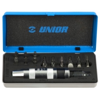

Re: Zamena vrata
Mislis na zub brave na stubu, sto ima limcice podloske pa se sa njima kao steluje?
Pa sad, mozda udarnim odvijacem, malko kucnes cekicem da pipusti... Al treba imati udarni odvijach jbg
Si probao WD40 tj slicnim sredstvom odvijacem? Al da pustis da odreaguje jedno bar 15 min, verovatno malko zapeklo

Re: Zamena vrata
A ne neee.
Uzmes srafciger koji negde na telu,ili u donjem delu drske,ili na vrzu ima sestougaoni deo namenjen za kljuc ili gedoru,i na polugu...mora da se odvrne...
A udarni odvijac je tako mocna alatka da je to prosto "must have"
Fora je sto odozgo klepis cekicem,nema srafa koji ne popusta,udarac je najjaca stvar koju ruka moze da proizvede a da posluzi u odvrtanju...
Um caruje,snaga klade valja,dok snaga ne popizdi....ili ,kad um zataji,snaga dolazi do izrazaja...ili , ako nesto nece silom upotrebi vecu silu.
U tvom slucaju,ja bih pazljivo ovo zadnje...ja odvrnuh to isto sasvim uspesno,i od debelog aluminijuma napravio podmetak a izbacio one silne limove,sad se vrata mnooogo lakse zatvaraju...
Nemo skidati tapacir dzaba nista ne dobijas,posto se ta dva sarafa usrafljuju u zavarene matice u/na stubu

Re: Zamena vrata
I ne mogu nikako da se odvrnu ti oblajznuli sarafi,samo se vrte u krug?
Kakav maler. Ja nemam ideju,tj imam al to sto kaze Putopisac,bi se svelo na Hasan seckati brusilicom i tako to.
A da kupis nov zub,pa ako se stari unisti prilikom demontaze,da zamenis? Al ako je matica na stubu gotova,tj,njoj se loza pojela,to bi poseban problem mogao biti...
Koja gloopost..
Koja gloopost..

Re: Zamena vrata
Nece se niko smejati ako ideje odvrnu srafove...ja sam i pomislio na slican zahvat brusaljkom al reko bolje neka se jos neko (po)javi.
Zato sam i mislio da prvo nabavis nov zub brave,pa ako prvi strada...
Ako ces zasecati brusilicom mozda je pametno da zarezes sa listom-plocom za prohrom,taj list je bas tanan i napravice hiruski rez.
Mozda da zavaris parce neke celicne sipkice na svaki sraf pa da probas i to. Jblg...
Zato sam i na prvom mestu dao ideju o udarnom odvijacu,mislim da se te krst rupe ne bi pojele,samo bi pokrenulo sraf...iz iskustva sa tim zapecenim stvarima...

Re: Zamena vrata
Ja nisam majstor vec sam vise onako samouk
Udarni odvijac se koristi za neke druge stvari. Kad bi primenio onoliku kolicinu sile/udarca koja je potrebna da bi udarni odvijac delovao, onda bi sigurno i malo deformisao B stub.
U udarni odvijac se roka macolom koju obuhvatis sa obe ruke a ne sa dva prstica
Samo nek Jandro odvrne srafove a nama nek se smeje ko hoce

Re: Zamena vrata
Pa zavisi sta odvrces. Veruj mi da i nekoliko neznih klepovanja po tom super odvijacu pokrece svaki sraf.
Npr,odvijac koji ja imam je velicine drske male brusilice,poredjenja radi. Nije namenjen bas macolama ,vise za cekic do 600 gr,mada je 300 gramski sasvim dovoljan...
Mislim da ne bi ostetilo stub pa nije valjda bas toooliko nezan? Al dobro,bolje da se zarecka sraf,to je bar zamenljiva roba,pa da malko procisti navoje u samom stubu,da gvirne u kakvom su oni stanju,i da se to lepo nasteluje ds se vrata normalno zatvaraju.
