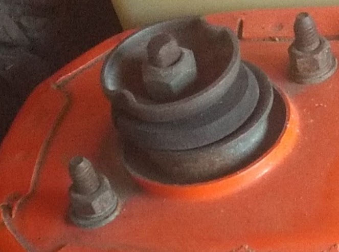

Usput jedno banalno pitanje,da ne otvaram posebnu temu...
Da li bi bilo ovo pozeljno zameniti?
Guma je sva ispucana...da li se samo ona menja ili sve kompletno?

Nece se pomeriti na bolje, bice jos gore kad ga spustis. Treba da zamenis solju odnosno po literaturi se to zove nosac amortizera i nisam nalazio samo gumu, prodaju uvek u kompletu sa kucistem. Cene su u rangu od 250 do 1000din po komadu, zavisi gde nadjes i od kvaliteta...
Bila je tema na forumu kako pojacati te solje da duze traju.

Koliko se razumem u geografiju,menja se cela solja,naravno ako je pocelo da lupa,cini mi se da se odvojila guma od metala. Amortizer mora dole i sve sto uz to ide.

Kod Zastave solja retko kad lupa kod fabrickog auta, obicno se samo tako smakne amortizer u stranu pa auto nije suvise precizan na volanu jer dise u solji i u nekim ekstremnim situacijama ostanu tragovi na haubi...
