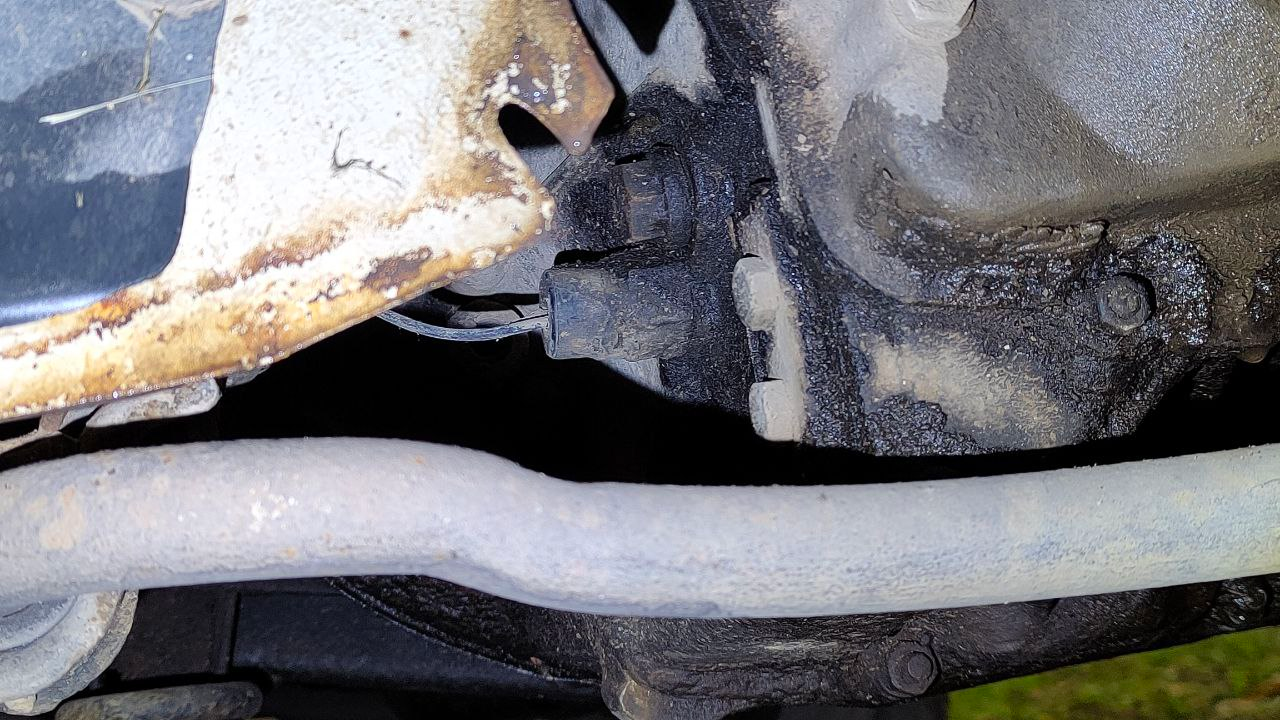

kad prespojim prekidac na menjacu rikverc svetla svetle, kako je taj prekidac u menjacu mogao da se pohaba bogati, pa ne saltam toliko cesto
evo ga na slici, jel ovo neka plastika okolo, kako se odvija ovo?
jel moram da kupim isti sa dzekom ili moze i na buksne ako takav nadjem?
nece me pustiti na tehnickom bez rikverc svetla, da ne pokusavam?

Ja bi to prepravio na buksne,zna cesto da bude u prekidu tu gde zica izlazi iz plastike. Kljuc 22 koliko se secam.

Počalji od dimmu Uto 13 Jun 2023, 00:15
nadal ::kako je taj prekidac u menjacu mogao da se pohaba bogati, pa ne saltam toliko cesto
Verovatno je mlad kao i ta mast/ulje oko njega i po menjacu i skoro si ga menjao pa se tako brzo pohabao?
Ko zna kada je to iko dirao, ako i uopste, sta te cudi sto je crklo nesto sto je mozda fabricki deo?
Nema tu niti zaribavanja, niti ikakvog pranja. Ili radi ili ne radi.
Ne moras da kupujes isti takav ako su ti dzekovi koji idu na prekidac isti. Bitno ti je da dobijes uz prekidac kablove jer koliko vidim kod tebe je taj deo uliven, nemas otkrivene dve zice i dva dzeka koji se mogu skinuti direktno na prekidacu/automatu.

Počalji od YUgisa Uto 13 Jun 2023, 09:33
Obicno puknu niti na tim sto su zice ulivene pa izgubi kontakt, ti sa buksnama nemaju taj problem.

Počalji od nadal Sre 14 Jun 2023, 17:45
zamenio sam ga i radi, kako da mu navucem neko crevo ili sirok buzir na zice da se ne klimaju i lome?

Počalji od dimmu Čet 15 Jun 2023, 00:19
Žice ne bi trebale da imaju lufta toliko da se klimaju. Nalegnu baš tesno.
