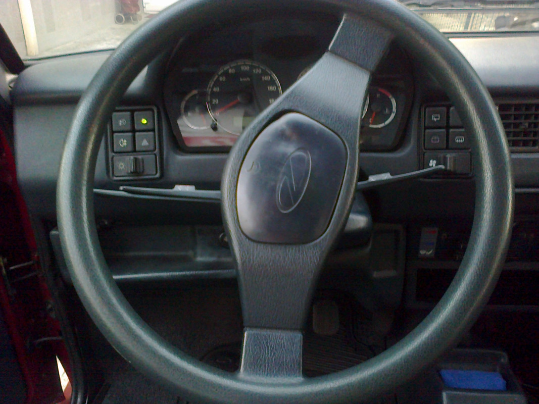

Letva je definitivno, izgleda da joj je jučerašnje polukružno okretanje pod punim gasom i dignutom ručnom došlo glave
Jutros krenem na posao i posle par skretanja i raskrsnica mi volan stoji ovako kad vozim pravo.
![letva volana - Page 6 Fotografija6909](https://i.postimg.cc/Wb2FBDrz/Fotografija6909.jpg)
Glup osećaj skroz kada se vozi sa takvim volanom, svakakve misli prolaze glavom
Prva druga i ponekad ubacim u treću pa se nekako dogegam do posla.

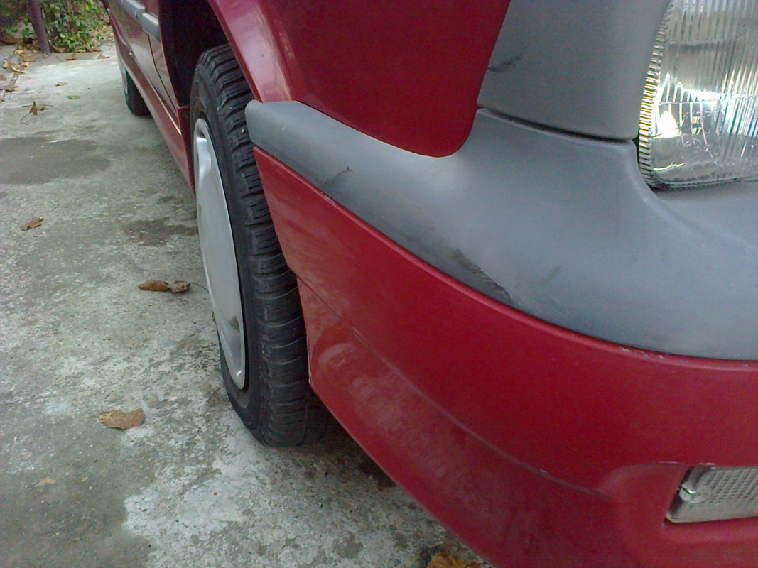

Pogledam u točkove a levi stoji ok ...
![letva volana - Page 6 Fotografija6907](https://i.postimg.cc/5yMXsy5B/Fotografija6907.jpg)
Desni fura svoj fazon, štrči udesno cm ili dva. To predhodnih dana nije bilo tako.

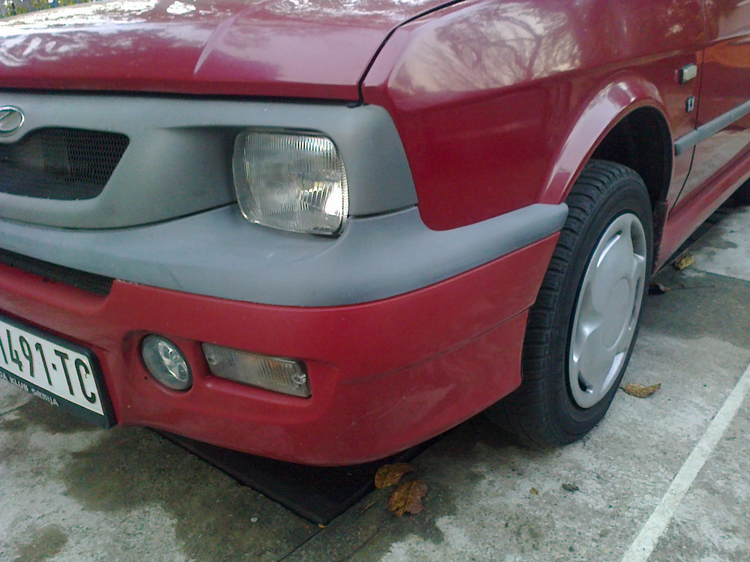

![letva volana - Page 6 Fotografija6908](https://i.postimg.cc/KYShkTmD/Fotografija6908.jpg)
Sutra ranom zorom do majstorske garaže i tamo ga parkiram, imam nekih 50ak km autobanom do tamo pa ću da poranim dok nema gužve.
