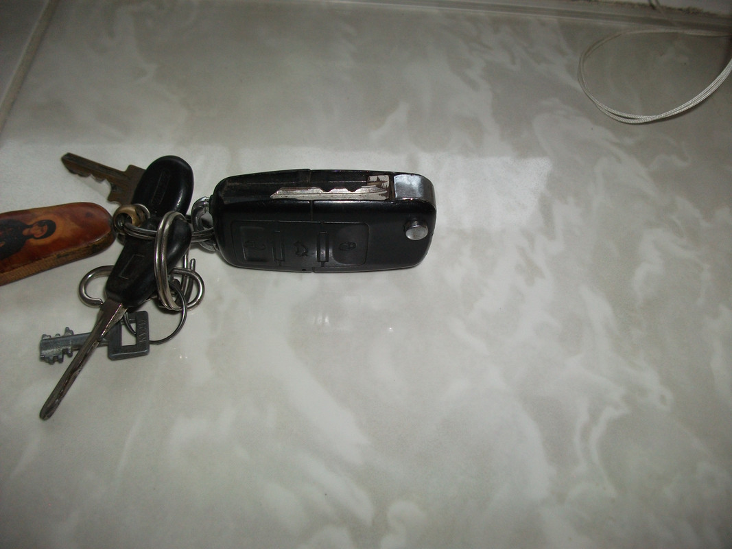

Odradio sam ja to pre nekoliko godina... odmah da ti kazem da prica nije bas tako jednostavna.
U Novom Sadu nijedan kljucar nije mogao da nareze mac sa skakavca po meri zastavinog kljuca,ne ide to tako.
Ono sto je potrebno jeste da se kupi blanko zastavin kljuc i da se nareze sa tvog fabrickog... zatim skidas(seces) plastiku sa tog narezanog kljuca(da ostane samo metal),pravis jedan kanal(ili bese dva,zaboravih) na koji nalezu dva mala srafa koja drze mac sa skakavca... sve ce ti se pokazati sta treba da uradis kad skines mac sa skakavca,tj,kakve kanale da urezes.

Hvala @jugota , ukoliko si u prilici ti postavi sliku kako izgleda tvoj ključ! Z

Ključ za paljenje automobila DSCF2103
Ključ za paljenje automobila DSCF2104
Problem moze biti i to sto je zastavin mac kraci,tj,ima manje ''mesa'' nakon narezanog dela do kucista skakavca,pa moze da kaci na oblogu brave,sto opet povlaci da sam mac bude nategnut dok je u bravi. Meni je ovo rezervni kljuc.

Tako slicno je i kum imao
