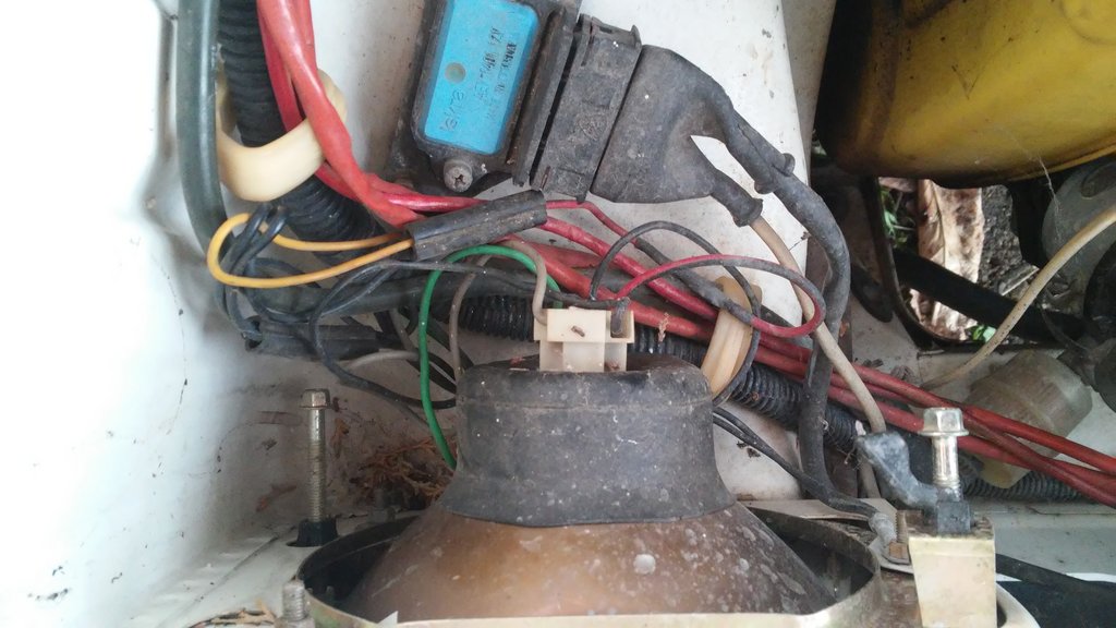

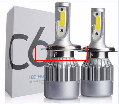

Zna li neko kako se ove led sijalice montiraju na jugica kad ne mogu da prodju kroz zastitnu gumu na faru?
LED H4 bilux za juga preporuke? 104522470_5fa668d74d6ba7-94357871h4-c6-led-headl
Evo slika fara:
LED H4 bilux za juga preporuke? 20201228-151819
Broj poruka : 291
LED H4 bilux za juga preporuke? Empty Re: LED H4 bilux za juga preporuke?
Počalji od dimmu Pon 28 Dec 2020, 17:22
Trebalo bi da mogu da se izvrnu iz H4 adaptera. Levo ili desno da se okrene i izvadis sijalicu. Stavis adapter kao da stavljas sijalicu i stavis osigurac i gumu, preko toga gurnes sijalicu i okrenes je u kontra smeru kako si je odvrnuo i to je to.

Kako ce guma da dodje u ovaj ovde deo kad ne moze da se navuce ni odozgo ni odozdo?
LED H4 bilux za juga preporuke? Screenshot-2
Broj poruka : 291
LED H4 bilux za juga preporuke? Empty prebacivanje
Počalji od dimmu Pon 28 Dec 2020, 17:53
nadal ::Kako ce guma da dodje u ovaj ovde deo kad ne moze da se navuce ni odozgo ni odozdo?
Drugacije ne znam kako da ti objasnim kako se rastavlja adapter sa Led ili Xenon sijalice
LED H4 bilux za juga preporuke? 20200510
Broj poruka : 3628
Počalji od nikola031 Pon 28 Dec 2020, 21:13
Ja sam skidao ovu zastitnu gumu kada sam montirao jer nije mogla da se zatvori zbog ovog hladnjaka sijalice pozadi. Inace, sijalice po suvom nisu lose ali po kisi ili mokrom kolovozu se nista zivo ne vidi, pa sam vratio halogenke.

Probao sam da namestim sijalice malopre. Nemoguce bez cepanja gume. Prvo moras da je pocepas da bi izvukao buksne za poziciju. A drugo guma leze knap na vrat sijalice i to se donekle da nabudziti ali onda ne mozes da stavis zicani osigurac. Isto mi je prso plasticni ulozak sa 3 zleba izmedju sijalice i fara, skroz je krt ne smes da ga pipnes, plus je deformisan od toplote, to je skroz slepacki napravljeno. Znate li gde ima samo taj prsten da se kupi, ne mora valjda ceo far?
Za sad sam vratio halogene, ne cepa mi se guma, a i buksne za poziciju moram dodatno da izoliram. Nece li policija da pravi problem za led sijalice? A i kako ce da zna uopste?
