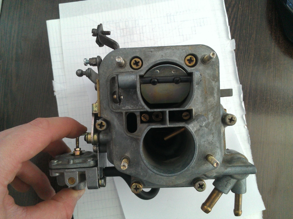

Pozdrav,
Treba mi pomoc oko dizni za ovaj karb.
Znam li neko koje idu po fabrici.
Hvala unapred.

Tu lako mozes da blago eksperimentises sa diznama, da probas 110 za gorivo na drugom grlu i vidis kako ce da se ponasa (110 se lako nalazi jer je ima elektronac na prvom grlu).

Da li neko zna gde ima da se kupi, ili neko ovde ima da proda ovakav vakuum za ovaj karb?

Ja nisam nasao da to ima u Srbiji da se kupi novo. Kamil SZR prodaje najrazlicitije dihtunge i membrane za karburatore, uredjaje za plin, itd. i izmedju ostalog moze da uradi remont toga.
Ta vakuumska komora za "ponistavanje" sauha je bas vazna za dobar rad hladnog motora. Ja sam se odavno igrao sa tim problemom i eksperimentalno pokusao da prepakujem komoru sa membranom koja moze da se menja, kao sto mogu druge standardne membrane. Bilo je malo "nabudženo" ali odlicno je radilo i mogao sam da menjam membranu pri servisu karburatora. Trebalo je samo ove eksperimentalnu osovinicu od M3 srafa napraviti u finalnom nekom izdanju, moze to mnogo bolje da izgleda.

Hvala u svakom slucaju, improvizacija je ok, ovo je sa elektronca predpostavljam?
Probacu da repariram, ili da kupim nov. Ako ne uspem, moracu da improvizujem

To je sa elektronca kicker,ali kicker postoji i na ostalim karburatorima..zgodan je zbog spoljnjeg izvoda za vakuum,nije losa ideja mogu vam reci

Nasao sam od weber-a tlde, samo jos da uporedim da li odgovara

Ovo sa cime sam ja eksperimentisao nije sa elektronca (on nema navoj na membrani kickera), nego koliko se secam sa TLDE. Napravio sam tu limenu plocicu da "offsetujem" rupe za montazu (ne vidi se idealno ali nemam bolje slike). Jedno godinu dana mi je to odlicno radilo dok nisam presao na drugi karburator.
