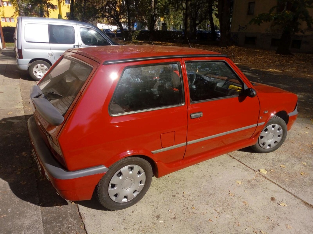

Počalji od gilic Čet 24 Okt 2019, 12:04
Nakon sređivanja ovako izgleda. Leva strana slikana u sunce pa se ne vidi dobro. U svakom slučaju, sređena limarija, stavljena zaštita, izgleda kao nov. Pored onog što se ne vidi, zamenjeni su zadnji rubovi, pragovi, prednji blatobrani, i lakiran ceo. Sve je koštalo oko 600 €. Ovde jednostavno nije moglo jeftinije. Jedan lakirer mi je tražio 750 € samo za pripremu i lakiranje nakon završenih limarskih radova. na kraju je to urađeno za 300 €, dok su ostalih 300 € bili limarski radovi i delovi.

Počalji od Sultan Čet 24 Okt 2019, 15:19
Mmm,fino izgleda.
I naravno,sad je siguran za voznju,onako kako je trulex bilo, si mogao i da izgines negde pupupu...
