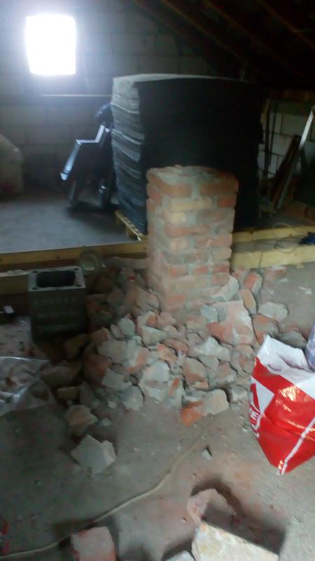

Ja sam to pazario na stovaristu gradjevinskog materijala. U sustini to je neka farbara na jednom vecem stovaristu,u BG,ne znam koliko dobro poznajes BG,ulica Bulevar Oslobodjenja,to stovariste je odma ispod hotela M a prekoputa restorana Kovac. Oni to valjaju direkt iz KG i opremaju,snabdevaju "Uradi Sam" trgovine..
Cini mi se da je jedno da kazem chebe bilo 410 din a ono je 1,0 m2,treba ti dva cebeta realno...inace treba da odem sutra ujutru do grada nesto i ako budem imao vremena mogu to i sutra da ti sredim,malo je cim samo da vidim gde je najbliza posta a mozda mogu i da pozovem vozilo ovde gde sam ja nek preuzmu i da ti to doteraju ako ne nadjes nigde u Lajkovcu...
To ovako izgleda na gomili cisto da znas da mi nije frka da ti posaljem dva tri komada,ionako sam toliko namenio za svog Yugosaurusa...
Al ipak ti pitaj na nekom vecem stovaristu mora da ima kod tebe u Lajkovcu,a ako nema javni se...
