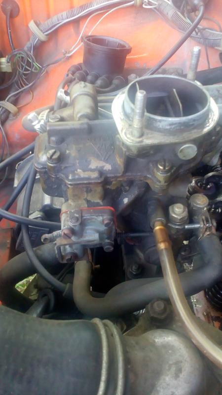

Na mom Yugajlu 45A je fabricki ugradjen karburator IPM 32 MGV 31.
Do skora tj. u zadnjih tri nedelje a mozda ima i vise,vozilo nije radilo kako treba....trosilo je ulje ili mnogo bogatiju smeshu nego sto je trebala da bude,motor je stuckao,povremeno kao da trzne i tako zezao sve ovo vreme. Svecica treceg cilindra se zamastila,ali je to izgleda njemu bila stara boljka koja ce se naknadno srediti...
Pri pregledu oko karba nasli smo problem da je na srafu za stelovanje smese otisla gumica ili gumeni dihtung tako nesto,i da je tu izgleda vukao fals vazduh...
Za sada imam sledece pitanje,a to je ,da li je moguce da je tu vukao fals vazduh pa da se svo to trzkanje i bangav rad motora zbog toga javljao a sve to jer se nije mogla smesa ustelovati pa samim tim i mozda jos nesto od stelovanja rada karburatora odnosno motora?
Takodje,voleo bih da znam da li je sledeci nacin stelovanja karba validan ili se ovaj tip karba drugacije steluje:
Zavrnes diznu za smesu skroz do kraja i onda vratis nazad oko 3 kruga.
Upalis auto i odvrnes malo sraf ler gasa da auto spusti obrtaje tek da se ne ugasi, oko 600 rpm.
Onda sa srafom za smesu trazis gde ima najlepsi ler,da se ne treska i da radi mirno i sto ujednacenije. Takodje probas sa turiranjem da lepo prima gas od pocetka do kraja povlacenja poluge gasa,bez prekida i pucanja. Kada nadjes najidealniji rad to je to,diznu vise ne diras.
Vratis-zavrnes nazad sraf za ler gas sa oprugom,koji si na pocetku otpustio, ako je potrebno,da podigne obrtaje, da auto radi na redovnih 900-1000rpm ili koliko vec hoces.
Sve ovo radis sa zagrejanim motorom i bez sauha.
Ako se budem odlucio za sredjivanje nekog karba istog modela,ili bas ovaj sto je trenutno na kolima,na sta treba posebno da povedem racuna? Nabavio bih set za reparaciju,i izmenjao bih sve sto moze da se izmenja i/ ili ocistio sto se da ocistiti a nije potrebno menjati.
Karb izgleda ovako:

Hoce zbog gumice na zavrtnju za smesu da vuce vazduh i da ne moze da se usteluje...zameni gumicu. Nacin podesavanej smese je dobar.
