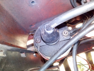

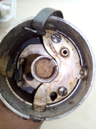

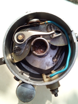

Počalji od JHary7 Pon 22 Apr 2019, 17:53
Da se i ovdje nadovezem, cini mi se da ima mali lufta na osovini razvodnika, reko bi cca 2 desete milimetra, pretpostavljam, a nek mu neko potvrdi i ispravi, moguce da je to uzrok sto ne prima u voznji ravnomjerno gas, nego zastajkuje, pa uhvati kad konstantno drzim gas, a ako ga dodam prije nego sam krene, onda se zagrcne i tek tad povuce kako treba.
A moguce je mozda i da trza, koliko sam citao zbog one membrane postrance na karbu, za obogacivanje ili kako već.
Pripremio jedan razvodnik za izmjenu ako treba.

Ne znam da li zubi u granicama tolerancije, ocistio spojeve na bobini
razvodnik paljenja Img_2225
razvodnik paljenja Img_2226
razvodnik paljenja Img_2227
Platine su koristene, ali ici ce nove gore.
Dobio 3 razvodnika Cajevec, svi platinasi,  Evil or Very Mad, dva imala lufta, jedan dobar.

Počalji od d.stole Pon 22 Apr 2019, 22:37
To sto trza, moze moze biti i razvodna ruka ili razvodna kapa. Kablovi valjda nisu, ako ne varnici nocu.
U centru te osovine na razvodniku kad gledas odozgo, treba biti malo masti da bi se podmazivala, pa se onda navuce razvodna ruka. Nego, sto ti kazes...Najbolje zameniti komplet paljenje i staviti elektronsko. S obzirom da imas super motor u autu, to ima samo da prsti, a mozda i manje da trosi. :-)
Komplet paljenje kod nas u SRB moze da se uzme za smesne pare, tipa 1500din kod Lakija sa foruma.
Luft u osovini se inace menja zamenom biksni, tako je bar kod elektronca. Meni ZAC skoro odradio na Cajavecu. Smile Samo jos nikako da stignem i ugradim ga (tj. neki krsten majstor). Sad

Počalji od JHary7 Pon 03 Jun 2019, 08:42
Hmm, na ovo zaboravi, promijenjen razvodnik, ustelano paljenje po tvornickim postavkama, i na kraju i kablovi rezervni polovni stavljeni, cini mi se bolje na kratkoj relaciji, vidicu kad krenem na posao 25 km vamo i tamo.
