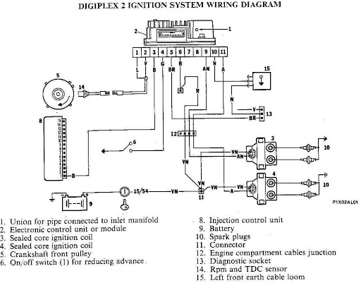

Dal vredi ili ne evo budim temu čisto da nebi otvarao novu Very Happy . U zadnje vreme sam dosta razmisljao o digiplexu , vise puta sam odustajao sve do pre neki dan dok nisam nasao deknu sa nosacem za senzor i remenicu sa 5 pipaka . Stim sto sam se jos vise zagrejao kad sam naisao na model ( citao na internetu i nasao ga u prodaju , znaci jos kupio
nisam ) digiplexa koji potpuno eliminise razvodnik paljenja i upravlja sa dve duple dombine ( kao fiat punto 1.1 , bravo, brava itd ) ali taj model je predvidjen za 903 motore kao yugo 45 i slicni . Jedino me samo to buni kako bi to radilo na 1.1 sohc . Verujem da polozaj pipaka remenice radilice je isti bilo to 1.1 ili 903 . Eto interesuje me vase misljenje , ideje , dal da se upustam ovu pricu ili ne !? Digiplex 2 - razvodnik paljenja Unname10

Ako je model predvidjen za 903,ne moze se namontirati na 1.1,drugaciji je precnik radilice,nosac senzora mora biti bas na tom mestu..a to sa 903 na 1.1 to ti ne pase,a da pravis..muka

Sacete mi reci da je lakse uvuci citav efi sitem sa svim senzorima instalacijom usisnom granom ( inako ne zelim da imam ubrizgavanje . Nego da ugradim digiplex koji ima 11 zica i jedan senzor ? !

junior45 ::Ako je model predvidjen za 903,ne moze se namontirati na 1.1,drugaciji je precnik radilice,nosac senzora mora biti bas na tom mestu..a to sa 903 na 1.1 to ti ne pase,a da pravis..muka
samo model digiplexa je predvidjen sa 903 , nosac senzora i remenicu radilice imam od 1.5

Počalji od junior45 Sre 23 Dec 2020, 08:53
Kako izgleda nosac i remenica,da li je na istom mestu dupla tacka i na 903 i na 1.5,mislim zbog ugla,to mora biti jako precizno posto je tu srce sistema,tu se cita ugao motora i gornja mrtva tacka..ako ti nije komplikovano,mozes probati al jako ke bitno da remenica na svom mestu
