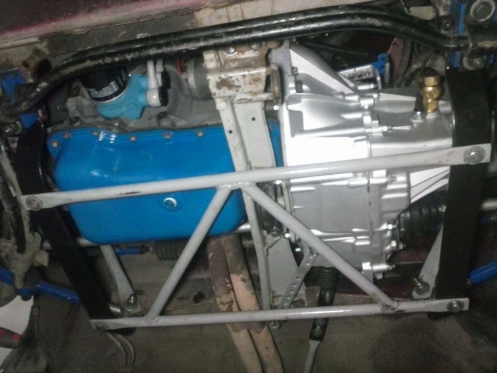

Ko kaze da ne moze biti suvo Very Happy

Ovo je lepo. Sve čisto.
