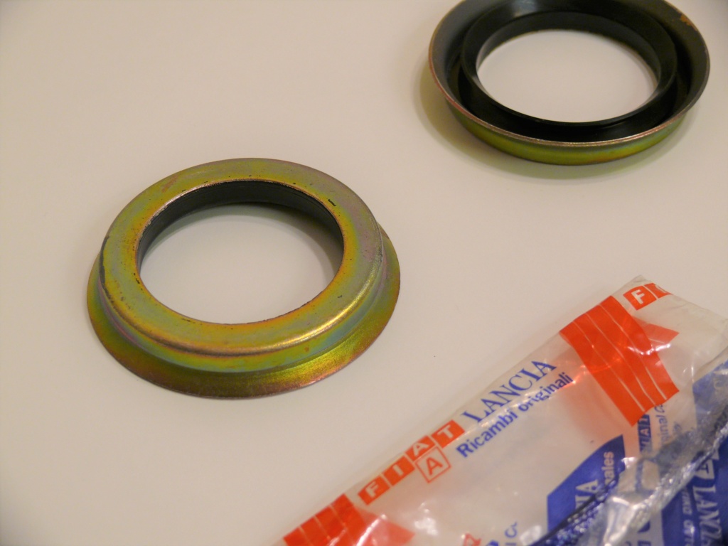

Kataloski broj je 4443886, deo je identican sa nekim Fiat vozilima i mislim da nema razlike u ST/NT ali tu mozda gresim.
lezaj tocka - Page 5 P1140334
lezaj tocka - Page 5 P1140333
lezaj tocka - Page 5 P1140332
Deo je iz dve komponente, "V" gumice i metalnog prstena; mislim da su fabricki lepljeni. Ako ocistis te prstenove potencijalno mozes da zamenis samo gumicu (ako nema da se nadje ceo prsten sa gumicom).
