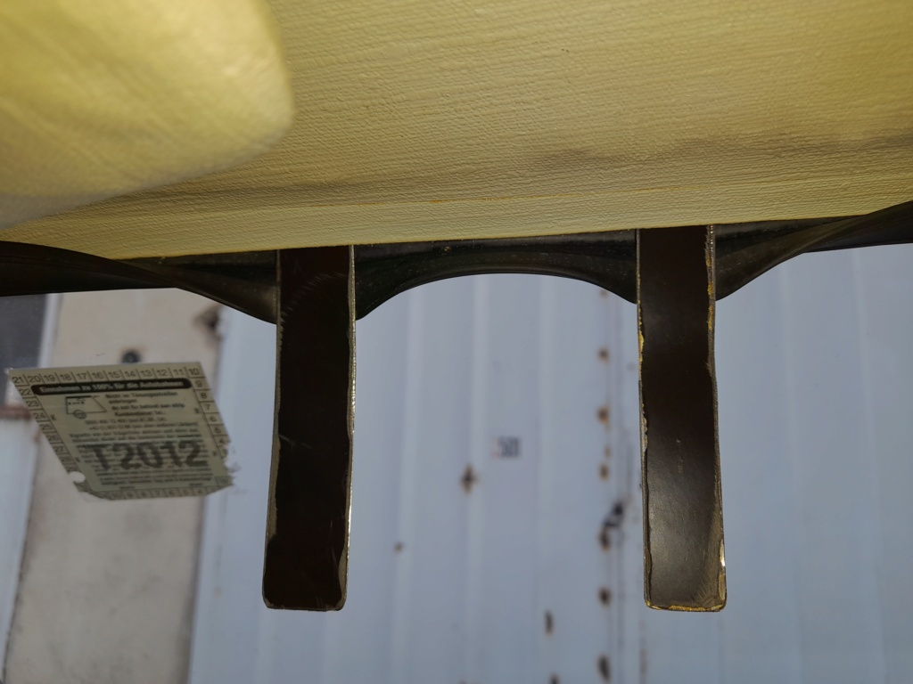

Kada izrežete limčiće, potrebno je promeniti disk, staviti disk za brušenje i dobro obrusiti ivice limčića. Ako ostavite oštre ivice, možete iseći prste, može vam se zabiti opiljak u prst, a sigurno ćete oštetiti i zaptivnu gumu stakla (keder) i izgrabati falc okvira stakla.

Limčiće poturate između gume i falca, tako što prvo prstima zavrnete gumu, pa ugurare limčić. Postavljate po jedan limčić na svakih 10 cm. Naročito pazite na uglove stakla, tu limčiće postavljate na 5 cm od ivice ugla.

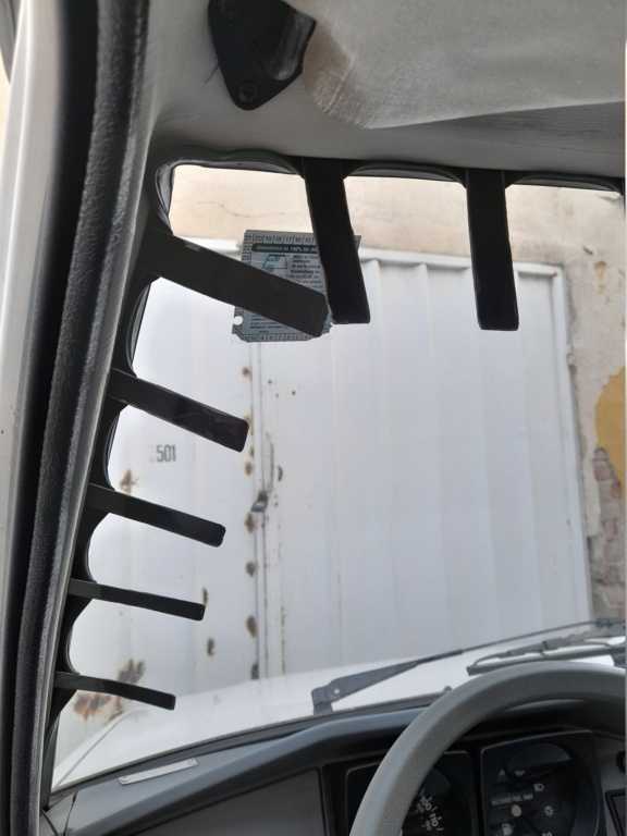

Kada ste pozabadali limčiće celom dužinom gornje strane, i celom dužinom stubova, tako da je guma celom dužinom zavrnuta (posuvraćena), primetićete da je stako već krenulo malo. Laganim tupkanjem celom šakom po staklu s unutrašnje strane, ono kreće da izlazi iz okvira. Nikako ne udarati u jednoj tački, već celom šakom, naizmenično na par mesta blizu gume. Iako ovde već i neće biti potrebno da se jako udara, ako ste pozabadali sve limčiće kako je opisano, jer je staklo već skroz oslobođeno s gore strane i s bočnih strana.
Potom, kad ste oslobodili gornji deo, izvlačite staklo i keder s donjeg falca. Ovde možete i gurati staklo levo-desno, da guma kliza po falcu i da staklo samo svučete u stranu. Ovo naročito važi kod Yuga, gde instrument tabla malo pritiska gumu.

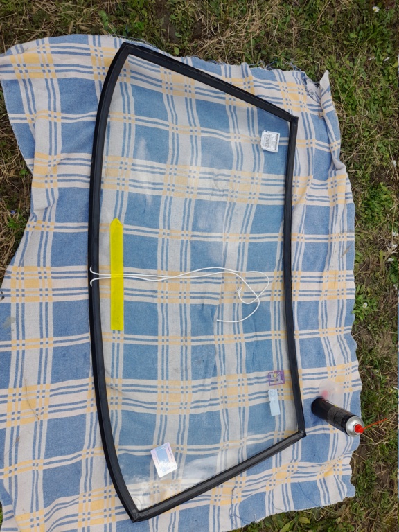

Staklo odložite na neki sunđer da se ne izgrebe. Ili na stari tepih, ako nemate sunđere i staklarski ram za nošenje stakla kao ja 🤩

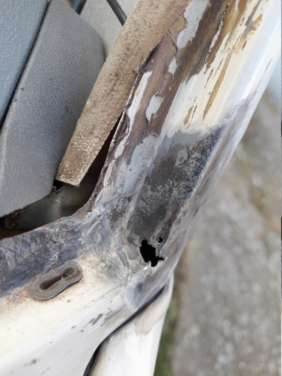

Potom dobro proverite falc, da li negde ima rđe i očistite je. Za to je najbolje koristiti baterijsku mini brusilicu s raznim nastavcima (rotacione žičane četke i rotaciono kamenje, rotacione šmirgle). Ovu Iskru sam sam kupio samo za blagovremeno čišćenje limarije.
Kako izvaditi vetrobransko staklo bez oštećenja zaptivne gume i stakla 20221345
Proverite i uglove okvira.

Ako se već pojavio otvor od rđe kao kod mene, ako je tako sitan, najbolje je da se tvrdo zalemi (harleten) ili da se zapuši živom gumom. Naravno pre toga treba dobro očistiti od rđe i premazati osnovnom bojom u dva sloja, pa naneti živu gumu, pa ofarbati. Ali tvrdo lemljenje je bolje, naročito što ga i fabrika koristi na tom mestu, na spoju lima koji nosi brisače sa polustranicama (tj. njihovim A stubovima).

1. konopac prečnika 4 ili 5 mm (što finiji, gladak, od poliesterskog vlakna ili najlona);
2. glicerin 100 ml;

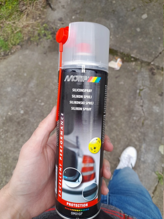

3. silikonski podmazivač u spreju za podmazivanje i zaštitu gumenih i plastičnih delova;

Najbolje je prvo probati s konopcem prečnika 5 mm, a može i 4 mm. Ne treba koristiti tanke konopce, da ne bi pocepali gumu. Dužina konopca treba da bude dovoljna da obuhvati ceo obim stakla i da ostane sa svake strane još bar 30-ak cm. Ja nisam merio staklo, pa sam uzeo po 5 metara od oba konopca.

Po ovom mom sistemu ti ne trebaju dve osobe, izvadiš ga sam. Kad zavrneš keder celom dužinom gornje i bočnih strana s limčićima, sam ga izvadiš.
Jedino što je ovde komplikovano je izrezati limčiće, to oduzme najviše vremena. Ili ako se neko boji brusilice, pa ne sme. Ali posle ti ostanu ti limčići, pa možeš da vadiš stakla po komšiluku 🤩
Naravno, posle za montažu stakla je potreban pomoćnik, da udara po staklu sa spoljne strane.

Počalji od Pavle Filipović Pet 10 Mar 2023, 21:58
Kako izvaditi vetrobransko staklo bez oštećenja zaptivne gume i stakla 20230395Kako izvaditi vetrobransko staklo bez oštećenja zaptivne gume i stakla 20230358
Kako izvaditi vetrobransko staklo bez oštećenja zaptivne gume i stakla 20230394Kako izvaditi vetrobransko staklo bez oštećenja zaptivne gume i stakla 20230357
Kako izvaditi vetrobransko staklo bez oštećenja zaptivne gume i stakla 20230396Kako izvaditi vetrobransko staklo bez oštećenja zaptivne gume i stakla 20230360
Iskra mini brusilica, najkorisniji alat koji sam skoro kupio. Sa malom rotacionom čeličnom četkicom, odlično skida sitnu rđu, bez oštećenja okolnog materijala. Konvertor rđe, za ostatke koji se ne mogu očistiti. Neko hvali, neko ne hvali, ja koliko sam čuo radi. Bitno je da ostoji 12 sati, da se lepo osuši.
Kako izvaditi vetrobransko staklo bez oštećenja zaptivne gume i stakla 20230363
Kako izvaditi vetrobransko staklo bez oštećenja zaptivne gume i stakla 20230364
Kako izvaditi vetrobransko staklo bez oštećenja zaptivne gume i stakla 20230362
Aluminijumski git, odlična stvar, 4 do 7 minuta imate za nanošenje i oblikovanje. Ne preterivati sa učvršćivačem, ostaviti pola sata da se osuši skroz.

Kad se montira keder na staklo, glicerinom podmzati ceo keder, sa svih strana. Uvesti konopac u žljeb i njega podmazati silikonskim podmazivačem za gumu. Konopac može ovako, a još je bolje da se krajevi konopca preklope desetak centimerara.
Kako izvaditi vetrobransko staklo bez oštećenja zaptivne gume i stakla 20230382
Kako izvaditi vetrobransko staklo bez oštećenja zaptivne gume i stakla 20230380
Kako izvaditi vetrobransko staklo bez oštećenja zaptivne gume i stakla 20230381

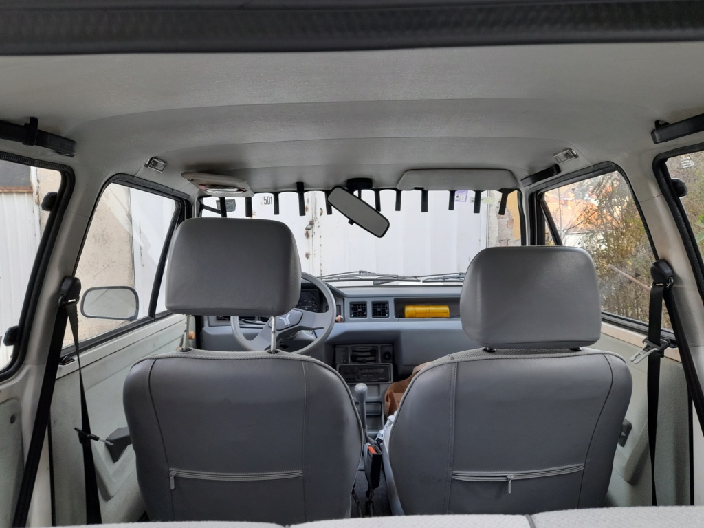

I gotovo. Montažu nisam mogao da slikam, imao sam pomoćnika iskusnijeg u tome. Uglavnom donju stranu kedera navucite na falc i potom izvlačite konopac pod pravim uglom, dok pomoćnik pritiska staklo spolja, kod mesta izvlačenja konopca. Najteže će biti oko gornjih uglova, tu konopac izvlačiti s kružnim pokretima i pomoći malo s plastičnim alatom za enterijer. Ali sve u svemu, ništa nije teško.

Plastični alat je najbolji za zavrtanje kedera. Ja sam ga koristio i posle kad sam vraćao ultrasonik senzore.
To je to.
