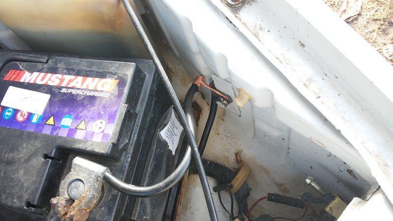

Pukao mi je kabal od mase, onaj donji deo se i dalje odlicno drzi u celicnoj selni i to necu da diram, planiram samo ovaj odlomljeni deo da mu zalemim papucicu i stegnem postojecim srafom. Nadam se da u prodavnicama elektro opreme moze da se nadje jaca papucica, problem je u tome hteo bih i da zalemim kabal u papucici ne samo da je krimpujem, ali najjaca pistolj lemilica koju imam je 60W, nema sanse da zagreje ovako masivan kabal, cime bih to mogao da zagrejem?
Evo kako sam privremeno nabudzio, bez potrebnog alata i materijala, cisto da nisam bez auta, ovo je puna zica od 2 kata, zamorice se i puci ce posle nekog vremena.

Sto ne odes samo na otpad i uzmes celu, nije to tako tesko zameniti niti bi trebalo da je skupo, a video sam po oglasima pre par meseci i da prodaju nove... Ako imas butan, moze sa njim da se greje i lemi...

Jao, što je prsao kabal lepo na pola. Ne pamtim da sam ovo viđao.
Elem, lemljenje nije predviđeno kada su u pitanju instalacije u motornom prostoru, pogotovo ti debeli kablovi. Zbog vibracija i mogućeg oštećenja, te lošeg provođenja struje. Znači, samo krimpovanje.
A sve da ipak želiš lemiti, opet ne savetujem. Sveopšte, ali pogotovo kod Zastava je poznato, da ako masa nije par ekselans, možeš imati kojekakve sitne muke i gremline.
I smatram da je loše rešen taj glavni minus kabal. Kao prvo, licne su mu debele i jako je krut. Drugo, na pola puta preseca se izolacija, da bi kabal imao kontakt sa šasijom, a on dalje ide i završava se dole kod menjača.
Po meni, mnogo bolje rešenje da se stavi krštena mesingana klema, sa dva M6 priključka. I onda, jedan kabal direktno šasiju. A drugi kabal direktno na menjač.

Oksidacija vremenom napravi sranje..ja sam moju menjao trazeci problem sa paljenjem,zameni se za 5min

Okolina Nisa. I meni se ne svidja sto je izolacija skinuta na pola kabla za kontakt sa sasijom, mehanicki je slabija veza i zbog stalnog mrdanja dok skidas/namestas akumulator vremenom se polomi ovako kao sto se polomilo. Zato bih hteo samo da stavim stopu i zakacim na postojeci sraf.

Vidim da si iz Bgda...kupi novog kabla, licnastog, pola metra i napravi novu masu... ne zezaj se sa tim oksidiranim...prvo neces moci da ga zalemis bez lemilice od 150-200W , drugo, pukao je zato sto se izolacija pretvorila u tvrdu plastiku, pa svako savijanje kabla kida licne u njemu.
A pola metra kabla i dve stopice neces vise platiti od 300 din...

Ee jbg, da si iz Bg-a samo kupiš materijal i napravio bih ti bolje od fabričkog.
Evo, kao što reče kolega ZAC, kupiš malo kabla za varenje, recimo preseka 16mm2 i nekoliko cevastih papučica.
Kabal za varenje je bolji od fabričkog jer je izuzetno savitljiv i dosta otporan na toplotu, habanje i sl.
Uzmi neki bušač rupa i tome slično, i klepiš par puta po papučici dok ne sabiješ lepo kabal.
Posle toga navučeš termo bužir sa lepkom i opališ ga malo vrelim vazduhom, upaljačem i sl.
