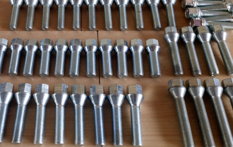

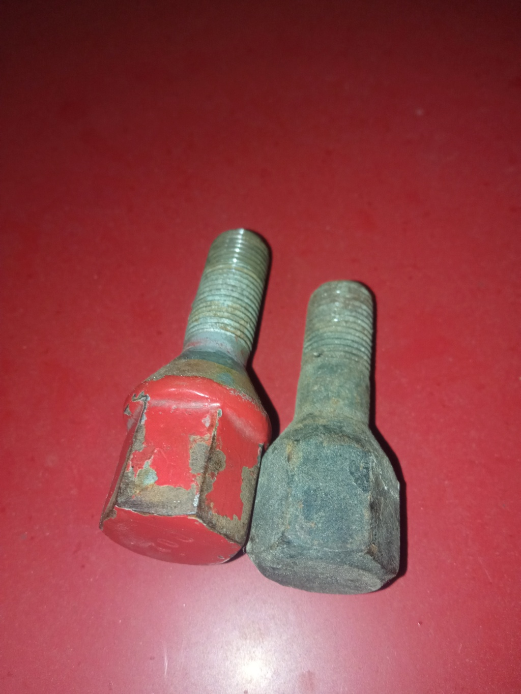

Posto me par ljudi pitalo da otvorim temu. Duzina celicnih srafova mereno od dna konusa do vrha srafa je 27mm i strci iz celicne felne oko 23mm. Srafovi za alu felne su 5mm duzi, tj 32mm.
Duzina srafova za celicne i alu felne 49864140101_34e412d12d_z
Duzina srafova za celicne i alu felne 49863609748_5dc1dc2f20_z
Mnogi se razmisljaju da li im trebaju duzi srafovi kad montiraju alu felne, pa je najbolje izmeriti na licu mesta, ja sam merio kod mojih alu felni i one bas imaju tanak zid, tako da sa srafovima za celicine felne, vire 22mm iz felne, sto je samo 1mm manje nego kod celicnih felni tako da sigurno ne bi bio problem da se namontira. Ali kod nekih felni je taj zid deblji pa su potrebni srafovi malo duzi.
